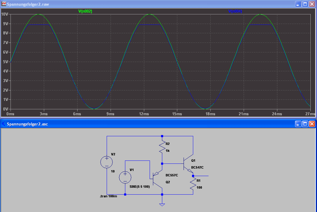

von Michael H. (overthere)
Gibt es von dem NPN-PNP Spannungsfolger eine Skizze, damit ich das
kapiere, denn das was ich gerade denke, kann nicht sein.

von ArnoR (Gast)
War ein blödes Bildformat, daher hier nochmal.
Ich würde das mal so ansetzen:
     Vcc
             --- GND
Pech, Zweiter...  ;-)
@ Michael H.
Lass dann mal hören, obs geklappt hat...
Das simuliert sogar...  :-o
Was man allerdings sieht, ist, dass die 10V am Ausgang logischerweise
nicht erreicht werden, das war bei der vorigen Schaltung noch andersrum.
Da wurden die 0V nicht erreicht...
