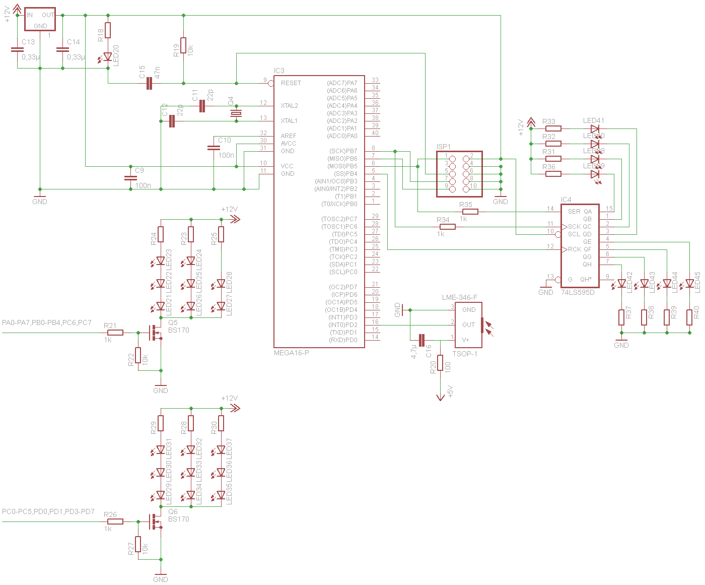

Hallo!
Ich versucher gerade mein erstes gcc programm zu schreiben und hab
anscheinend irgendwo einen fehler drin.
in meiner schaltung habe ich einen ATMega16 und eine Schieberegister.
http://img844.imageshack.us/i/schaltung12.png/
Das ist meine schaltung (den rest einfach mal wegdenken...)
und jetzt wollt ich mal ein programm schreiben, das einfach nur jedes 2.
LED im schieberegister leuchten lasst. (nur mal zu testzwecken)

Was für Schieberegister verwendest du? Die z.B. HC595? Bedenke, dass die
noch Latches vor ihren Ausgängen haben und du noch nen Freigabetakt hast
neben dem Schiebetakt.
Über RCK schiebst du? Mache mal nen kleinen Delay von vllt. µs 50
dazwischen.
Wieso das "SPDR;" vor dem RCK-Strobe?

wie sollte ich die leds falsch anschließen? ich hab + auf +12V
(-) über einen widerstand auf den register-ausgängen.
Beim schieberegister hab ich SCL mim reset vom µC zusammengehängt (und
der is die ganze zeit auf high), und den rest halt so wie auf dem plan
(1. post)

#2122527
warum funktioniert das eigentlich mit den 12V nicht? sollte doch auch
funktionieren, wenn ich einen passenden widerstand einbau?
Edit: kann es sein, dass es zu problemen kommt, wenn die kabel (vom µC
zum schieberegister) etwas länger sind? (ca. 1,5m)
#2122547
Eigentlich ganz logisch:
- SR-Ausgang ist LOW => 12V-0V = 12V über LED+Vorwiderstand => leuchtet
- SR-Ausgang ist HIGH => 12V-5V = 7V über LED+Vorwiderstand => leuchtet
auch
Dadurch leuchtet die LED in beiden Zuständen, die Unterschiede in der
Helligkeit dürften so gering sein, dass du sie nicht bemerkst. Wurde
auch weiter oben schon geschrieben...
Wenn du die LEDs an 5V anschließt, hast du:
- SR-Ausgang LOW => 5V-0V = 5V über LED+Vorwiderstand => LED leuchtet
- SR-Ausgang HIGH => 5V-5V = 0V über LED+Vorwiderstand => LED leuchtet
nicht
Tada... ;)
MfG Stefan

#2122581
Bitte auch mal die echte aktuelle Schaltung zeigen. Die im ersten Post
kann ja schon mal nicht gestimmt haben. Dort sind 4 LED gegen Masse
angeschlossen. Und die haben mich zuerst vom Antworten abgehalten, denn
dass die oberen immer leuchten würden, habe ich gleich gesehen, konnte
mir aber nicht erklären, warum auch die unteren 4 leuchten sollten. Wer
weiß, was da noch so alles anders ist.

Hab leider keinen aktuelleren schaltplan. aber die LEDs sind jetzt mit
(+) am 7805 angehängt und mit (-) über einen 100ohm widerstand an den
ausgängen vom schieberegister.
ich glaub ich hab jetzt nurnoch irgendwo eine schlechte verbindung
(schlecht gelötet) weil wenn ich die kleine platine nimm (auf der das
schieberegister und die leds draufgelötet sind und biss hin und her
beweg leuchten manchmal die 4 LEDs auf
Edit: ok vll isses doch was anderes. Wenn ich direkt von oben auf die
leds schau seh ich, dass sie leicht flackern ( nur die 4, die ich auf 1
hab)
Wenn ich jetzt den ISP stecker einsteck (zum eval board) dann leuchten
die 4 LEDs solange, bis die betriebs-LED vom evalboard leuchtet. dann
isses wieder vorbei. allerdings solange sie leuchten leuchten sie
richtig stark.

#2124009
kaum funktioniert mal was kommt auch schonwieder das nächste problem.
nach dem letzten überspielen hat ponyprog den µC nicht mehr erkannt...
d.h. wenn ich auf lesen gehe sagt er, dass nix an com3 angeschlossen ist
(ist es aber) und die LEDs fangen auch zum blinken an (was sie vorher
auch schon gemacht haben) eigentlich dürfte ich an den fuses nichts
geändert haben, weil ich immer vor dem überschreiben ein load gemacht
hab.
#2130866
So.. Hab neuen µC gekauft und alles neu gelötet.

das is ein programm zum testen. allerdings leuchten da auch alle 8 LEDs
und nicht nur die 4, die ich will..
hab auch schon durchgetestet. die anschlüsse stimmen alle und er setzt
sie auch auf high, wenn ichs ihm sag..

aber mit spi hab ichs immer noch nicht zum laufen gebracht..
