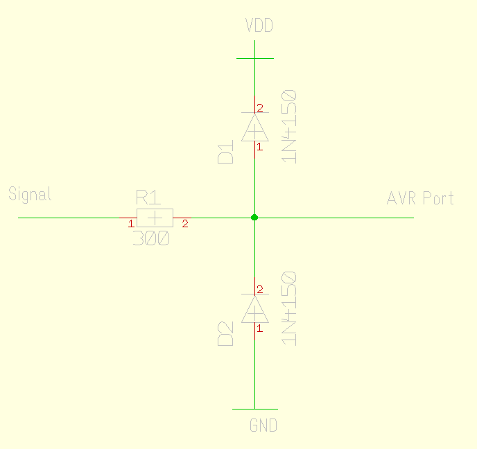

guten morgen zusammen,
ich habe diese schaltung gefunden, um Port zu schutzen.
ich möchte es gern wissen, ob ich rechtig verstanden habe: die oberste
diode ist nötig, dass die spannung nicht 5V überschreitet.
die unterste diode ist gegen die negative halbwelle??
sollte man noch dazu eine z diode gegen die Masse löten zur
Stabilisierung ??
vielen Danke
Welche denn?
(EDIT: hat sich erledigt...)
Ja. Zusammen mit dem nicht erwähnten Widerstand begrenzt diese Diode
positive Spannungen, indem der "Überstrom" in die Versorgung abgeleitet
wird.
Ja.
> Stabilisierung ??
Entweder die beiden Dioden /oder eine Z-Diode. Beides zusammen ist
Overkill...

Der Widerstand ist für den zulässigen Strom der externen Dioden sogar
großzügig. Wenn man natürlich die internen Schutzdioden verwendet, muß
er größer sein, was nicht schlimm ist, solange man den Pin nicht auch
als Ausgang benutzt.
