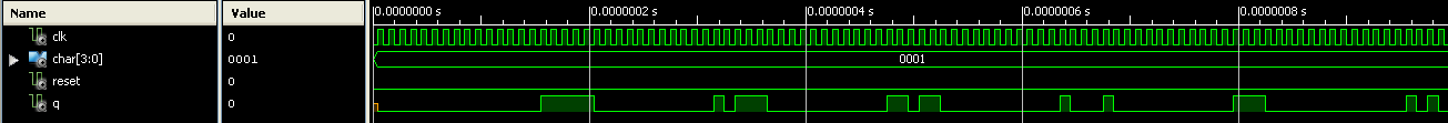

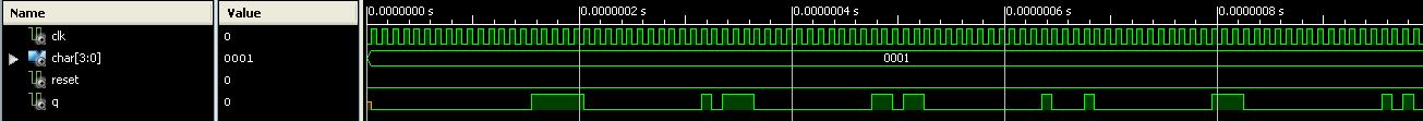

>> Aber in einer unerwarteten Reihenfolge?
> aber total.
Würdest du sowas wie im Anhang erwarten?
von Dennis (Gast)
ja sowas soll mir mein modelsim auch zeigen!!!, nur das die char_x und
char_y Werte sich gemaß dem Zähler ändern.

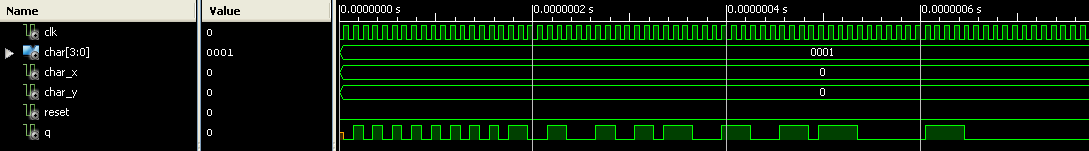

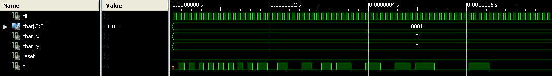

Aber du bekommst sowas wie hier?
Dann tausche doch mal die beiden Indexe aus und schreib:
      pixel := ascii(to_integer(unsigned(char)))(char_y)(char_x);
> nur das die char_x und char_y Werte sich gemaß dem Zähler ändern.
Dass die hier 0 bleiben hat andere Gründe (ISIM kann Variablen leider
nicht darstellen)...
