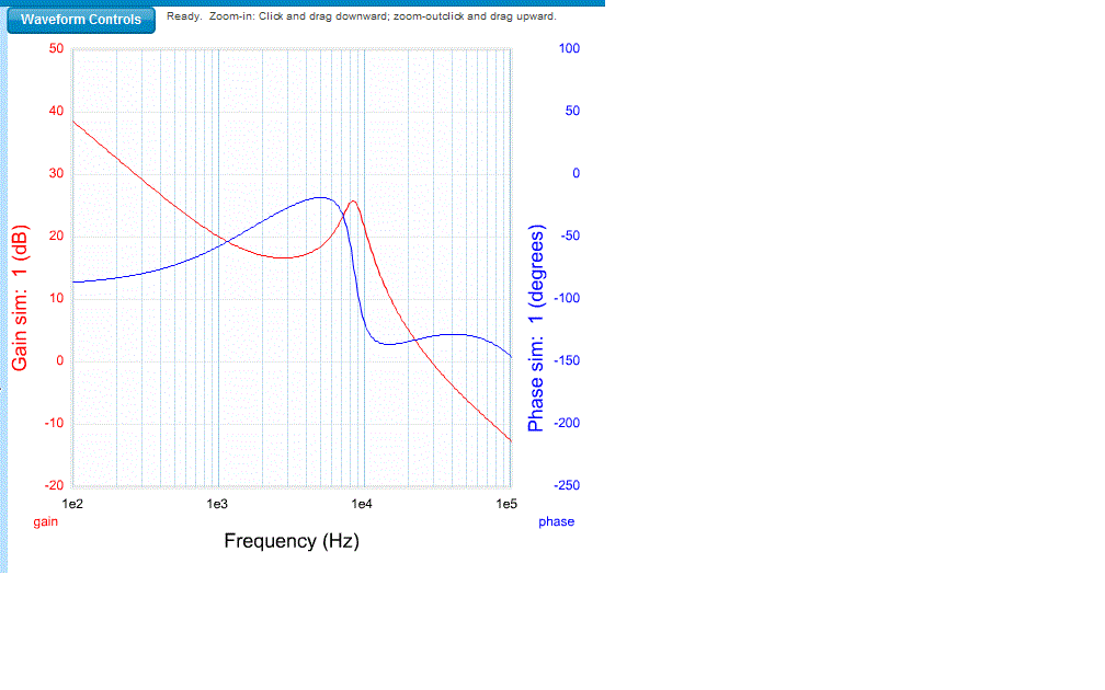

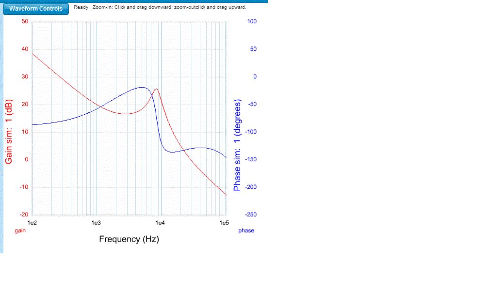

ich habe heute einen LM22675 von National per Webench simuliert. Nun
wollte ich am Bode-Diagramm schauen, ob der Buck stabil arbeitet.
Das Bodediagramm sieht aber nicht so aus wie erwartet. Sollte bei der
Durchtrittsfrequenz von 30kHz nicht eine Phase Margin von 50°-70°
vorliegen ?
Hier sinds -130°. Meine erste Überlegung ist, dass Webench einfach eine
andere Darstellung hat und ich die Differenz zwischen -180° und -130°,
also 50° nehmen muß.
Wäre schön, wenn hier helfen könnte.
