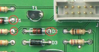

Hier einmal die Bilder der Platine von oben und unten(ich hoffe das
Verlinken geht mit der Nettiquette in Ordnung).
http://img821.imageshack.us/i/imag0099fc.jpg/
http://img638.imageshack.us/i/imag0100ko.jpg/
http://img859.imageshack.us/i/imag0101a.jpg/
Unten:
http://img844.imageshack.us/i/imag0102h.jpg/
http://img263.imageshack.us/i/imag0103se.jpg/
ttp://img838.imageshack.us/i/imag0104t.jpg/
ttp://img171.imageshack.us/i/imag0105c.jpg/
Die weiteren Dinge prüfe ich wenn ich wieder fit bin.

von Michael S. (Firma: electro-tester) (michael0307)
Hallo, Babbs
sag mal mit was hast du da gelötet?
Ich würd sagen die Lötstellen sehen ein wenig komisch aus!
Leider kann ich auf den Bildern nicht so wahnsinnig viel erkennen.
Hast du eine geregelte Lötstation?
Beachte die richtige Temperatur zum Löten, und es sieht so aus
als ob du da verschiedene "kalte Lötstellen" hast.
Also nochmal ran, und "alle" Lötstellen mit der richtigen Temperatur
(alten Zinn mit Entlötpumpe oder Entlötlitze entfernen) unter Zugabe von
ein wenig Lötzinn neu löten, bis der Zinn richtig fließt.Man erkennt
eine "gute" Lötstelle daran das sie silbrig glänzt.
Bei den Dioden und Widerständen um D1 und D2 (als Beispiel, es sind aber
viele, wenn nicht sogar alle Bauteile betroffen) sieht man bei
dir auf der Bestückungsseite keinen Lötzinn, der ist aber wichtig
wegen der doppelseitigen Kontaktierung "einiger" Bauteile.
Ich hab dir mal ein Bild gemacht, so sollte es aussehen!
Vergleiche mal die beiden Lötstellen(siehe rote Markierung) mit deinen.
Und als Lötanfänger schau mal hier:
http://www.thestorff.de/richtig-loeten.php
> Jetzt schau ich mal morgen wie die Pinbelegung ansonsten sein muss, denn
> das weiße Kabel sollte dann stimmen auser ich habe etwas verklemmt.
Solltest du auch mal checken!
> Den Mega8 habe ich jetzt mal aus der Fassung raus gebracht und der
> andere liegt bereit um eingebaut zu werden.
Hoffentlich nicht raus gebrochen. :)
Dafür gibts Spezialwerkzeug, oder du nimmst einen dünnen Schraubenzieher
und hebelst mittig beide seiten des IC's immer abwechselnd vorsichtig
aus der Fassung.
Na denn gute Besserung!
Grüße...

hallo Babbs
ganz so schlimm wie Michael sehe ich es nicht. aber wenn ich mir eine
kritik erlauben darf, schoene loetstellen sind es nicht.
auf der loetseite hast du teilweise so lange drahtstuecke noch
wegstehen, dass sie u.u. zusammen stossen koennten. diese gehoeren
abgezwickt. mit dem seitenschneider sollte man es nicht machen, da gibt
es spezielle schneider dafuer mit einer schmalen spitzen schneide.
manche behaupten ja, dass nach dem abzwicken nochmals nachgeloetet
werden muss. diese meinung teile ich nicht unbedingt.
auch sollte man das uebrige flussmittel entfernen. das kann
unerwuenschte verbindungen erzeugen. das wuerde ich im wahrsten sinn als
erstes "bereinigen".
schoene gruesse
hans
von Babbs (Gast)
Gelötet habe ich mit einer alten Lötstation meines Vaters.
Ja es war mein erster Lötversuch und das ganze war nicht ganz so
einfach. ;)
Ich nehme auch an,dass ich nicht immer die richtige Temp hatte,da das
Ding nur heiß macht.Aber danke für die Tipps ich werde nochmal schauen
das ich das etwas verbessere und dann nochmal einem Kollegen zum prüfen
mitgeben wenns nicht klappt.
Der Mega ist bis auf 2 kleinen Schrammen auf der hinterseite noch
originalgetreu herausgekommen.
Das wird wohl einige Zeit dauern.
Vll. sollte ich mir wenns nicht klappt nen usb programmer holen.
Wird dann insgesammt teuer das Projekt xD.
Bis morgen und danke für die Hilfe.
