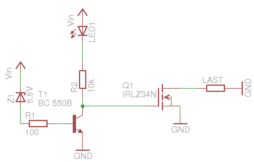

vorab, ich habe im Bereich Elektronik noch nicht allzu viel Erfahrung ;)
Also, ich habe mir eine einfache Kollektorschaltung mit einem BC 550B
aufgebaut, die eine LED schalten soll. Vor dem Basiswiderstand habe ich
noch eine Zenerdiode mit 6,8V platziert. Ziel dieser Schaltung soll es
sein, die LED erst ab einer Versorgungsspannung von 6,8V zu schalten.
Ein Test ergab, dass ab ungefähr 7,8V die LED voll leuchtet.
Nun dachte ich mir, ich hänge noch einen MOSFET rein, zwischen Kollektor
und Vorwiderstand der LED. Eigentlich wollte ich, dass das MOSFET
sperrt, solange der Transistor nicht durchschaltet. Also erst ab einer
Spannung von 6,8V das MOSFET schalten soll. Jedoch ist gegenteiliges der
Fall. Das MOSFET schaltet solange ein, bis der Transistor durchschaltet
und die Spannung am Gate auf Masse zieht. Warum das passiert ist mir
klar, nur stehe ich leider grade wohl etwas aufm Schlauch, um mein
eigentliches Ziel zu erreichen.
Müsste ich da evtl. einen Optokoppler zwischen Gate und Kollektor
hängen, statt eine einfache Verbindung? Der Optokoppler würde demnach
nur dann schalten, wenn der Transistor schaltet, ansonsten bleibt er
aus. Ich denke aber, dass es da bestimmt eine einfachere Lösung gibt ;)
Schöne Grüße
Paul
P.S.: Als MOSFET kommt der IRLZ34N (n-Kanal) zur Verwendung.

von Helmut (Gast)
Beide Seiten der "Last" an GND? Wie soll da was gehen?
von gk (Gast)
Das ist auch richtig, da noch die Basis-Emitter-Spannung von ca.
0,7 Volt dazu kommt. Was die Zusatzbeschaltung mit dem Fet bringen soll
ist mir nicht klar, zumal diese auch falsch gezeichnet ist.
Einfach eine niedrigere Zenerspannung von z.B. 5,6V probieren.
gk

von Paul P. (cesupa)
sorry, mein Fehler, Last ist natürlich an Vin dran, statt GND.
Ich möchte gern ein Entladeschutz bauen, um einen 6V Blei-Gel-Akku nicht
zu entladen. Der Akku soll bei weniger als 5,5V Akkuspannung von der
Last getrennt werden. Es müsste also eine Zenerdiode mit ungefähr 5,5V
eingebaut werden (hab ich bloß leider grad nicht zur Hand). Mein Problem
ist jetzt halt bloß, dass der MOSFET abschaltet, wenn der Transistor
durchschaltet, sprich also, wenn der Akku voll geladen ist. Ich möchte
aber, dass der MOSFET abschaltet wenn der Transistor sperrt. Kann ich
das mit meiner Schaltung realisieren?
Paul
von gk (Gast)
Hallo Paul,
deine Schaltung funktioniert schon richtig. Wenn die Spannung die
Zenerspannung plus die Basis-Emitterspannung des Transistors
unterschreitet sperrt dieser und die LED geht aus. Gleichzeitig geht das
Kollektorpotential auf Vin und damit auch die Gate-Source Spannung des
FET. Damit schaltet der FET durch. Du möchtest es aber umgekehrt. Also
muss Du das Signal am Kollektor noch einmal invertieren, zB. mit einem
weiteren Transistor oder einen P-Kanal Mosfet einsetzen. Insgesamt wird
die Schaltung aber nicht so optimal funktionieren, weil der
Abschaltvorgang des Transistors mit sinkender Vin nur langsam
abschaltet. Dabei kann der FET überlastet werden. Ausserdem wird beim
Abschalten der Last, die Akkuspannung wieder steigen und damit dem
Abschaltvorgang entgegen wirken. Ich meine hier im Forum ist das Thema
schon öfter behandelt worden.
Grüße
gk
von Hagen R. (hagen)
Also ich würde einen der billigen WatchDog-IC nehmen und daran direkt
den N-MOSFET und am Sense-Eingang des Watchdog IC einen Spannungsteiler
zur Justage der Schaltschwelle. Diese ICs gibt in allen Varianten,
Push-Pull-Ausgangsstufe, invertiert und nicht invertiert (Anschluß
N/P-MOSFETs), enthalten präszise Spannungsreferenzen usw. usw.
Wenn du den richtigen findest könnte deine Schaltung nur noch aus diesem
IC in SOT Gehäuse bestehen.
Gruß Hagen
