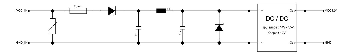

Ich möchte für einen DC/DC Converter eine Schutzschaltung plus ein
Filter realisieren. Die Schutzschaltung soll gegen Verpolung, sowie
Strompeaks geschützt sein. Der DC/DC Converter ist für ca. 1.8kV
isoliert. (das Ganze soll der Bahnnorm EN50155 entsprechen)
Ich habe mir folgende Schaltung überlegt. Nun würden mich eure Meinungen
dazu interessieren. Es geht mir nicht um die Werte der Bauteile, mehr um
die Grundfunktion und ob diese richtig durchdacht ist.
Gruss Frouni
OP #2125306
Der VDR soll ja nur bei hohen Überspannungen ansprechen und diese Ströme
dann ableiten. Da der VDR sowieso viel schneller anspricht als die
Sicherung sollte es ja keine Rolle spielen ob die Sicherung vor oder
nach dem VDR ist.
Ja, da ist ein Spannungsabfall an der Diode aber für Verpolungsschutz
unumgänglich oder nicht?
Danke für die Hinweise.

Nicht unbedingt. Du könntest ein Relais verwenden, das die Spannung nur
an den Wandler durchschaltet, wenn alles richtig gepolt ist.
C1/L1/C2 sollte man vielelicht gleich durch einen Filter ersetzen.
Wird denn die Zenerdiode die "Strompeaks" überleben? Ohne
Strombegrenzung?
> nach dem VDR ist.
Tut es aber.
Und wenn Du mal das Datenblatt des VDR leist, wirst Du sehr schnell dem
Hinweis von oszi40 folgen
Nö, kannst du slebstredend vermeiden. Das kann man z.b. auch mit Relais
und und Diode lösen. Oder MOSFET.
Oder die Diode antiparallel schalten zwischen + und - Uin, aber bitte
NACH der Sicherung.
Die Schutzschaltung sollte möglichst kostengünstig sein, somit bin ich
mit den einzelnen Bauteilen wohl auf der besten Seite.
> Strombegrenzung?
Diese Zenerdiode sollte eine Supressor Diode darstellen.
Für diese wird dies ja wohl kein Problem sein.

Ein VDR kann nur eine begrenzte Zeit Spannung ableiten, weil er sonst zu
heiss wird.
Die Sicherung soll auslösen, BEVOR der VDR wegen Überlastung einen Brand
auslöst.
Wenn natürlich die Schaltung wichtig ist "AKW-Notkühlung", ist eine
Sicherung als Sollbruchstelle eher blöd, denn die ist ja kaputt.
Eventuell dann eine selbstrückstellende PTC-Multifuse als Überlastschutz
des VDR und Überstromschutz. Aber auch Multifuses haben maximale
Belastungen.
Wenn man einen VDR hat, ist eine Z-Diode (Transil) eher doppelt
gemoppelt.
