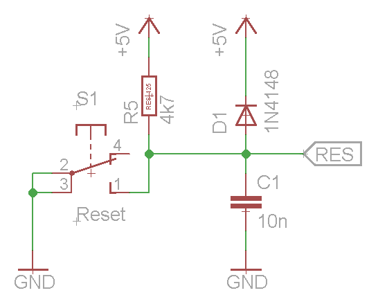

mein µC ist ein ATmega128,
im Moment ist nur ein HD44780 LCD im 4-Bit Modus dran.
Leider startet mein kleines Programm Hallo Welt nur richtig, wenn der
AVRISP MKII dran hängt.
Wenn der nicht dran hängt, muß ich den Reset-Taster drücken.
Die Reset Pin Beschaltung die ich auf der Platine vorgefunden habe:
1N4148 nach +5V
4k7 nach +5V
10n nach GND
Habe jetzt 100k & 10µF drin, hat auch keine Besserung gebracht.
Gast #2125430
Das Problem ist, dass Du das Display zu früh ansprichst, es ist dann
noch nicht bereit Daten zu empfangen. Das hat mit dem Reset Pin ansich
erstmal nichts zu tun.
Wenn der MKII dran ist, führt der Controller nach ca 1/2 Sek. noch einen
weiteren Reset durch. Dann ist auch das Display soweit.
Warte mal einen Moment mit deinem Programmablauf zum start. (z.b. durch)
_delay_ms(100);
Dann klappts auch...

Gast #2125612
Tishima schrieb:
> Hallo!
> Nimm mal die Diode ganz raus oder dreh sie um.
Habe den Eindruck, des Fehler liegt woanders
void LCD_Init()
    LCD_Instruction(40);  //Function Set (4 bits)
    LCD_Instruction(1);    //Display clear
    Pause(2000);
    LCD_Instruction(2);    //Cursor home
    Pause(2000);
    LCD_Instruction(6);    //Entry mode (increment/display freeze)
    LCD_Instruction(12);  //Display on/off control (oder 14 !)
#2125668
wenn es wirklich ein HD44780 ist, stimmt da garnichts.
Erstmal 50ms warten.
0x3 an die Datenleitungen legen
E-Clock
5ms warten
E-Clock
5ms warten
E-Clock
5ms warten.
Das sendet 3x 0x30 mit Pausen an das Display im 8-Bit-Mode!
Die nicht angeschlossenen unteren 4 Bit werden vom Display ignoriert.
Das ist der Software-Reset für das Display, einige 44870-kompatible
haben eine interne Resetsteuerung, da kann man das theoretisch
weglassen.
0x2 an die Displaydaten
E-Clock
Hier erfolgt die Umschaltung auf 4 Bit (immernoch im 8-Bit-Mode des
Display, also nicht das untere Nibble auch senden...
An jetzt sind wir im 4-Bit-Mode und ab jetzt müssen beide Nibble
gesendet werden.
0x28 senden (bei 2-Zeilen-Display
0x01 Display löschen
usw. usw.
PS: die Wartezeiten sind aus einer Source von mir, die genauen stehen im
Datenblatt des HD44780
Gruß aus Berlin
Michael
Gast #2126856
Jetzt geht es!
void LCD_Init()
  for(unsigned char n=3;n;n--)
    PORTE = (PORTE & 0x0F) | 0x30;
    LCD_Load_puls();
    Pause(5000);
  PORTE = (PORTE & 0x0F) | 0x20;
  LCD_Load_puls();
  Pause(5000);
    LCD_Instruction(0x01);  //Display clear
    Pause(2000);
    LCD_Instruction(0x02);  //Cursor home
    Pause(2000);
    LCD_Instruction(0x06);  //Entry mode (increment/display freeze)
    LCD_Instruction(0x0C);  //Display on/off control (oder 14 !)
