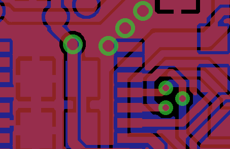

Hallo liebe Leute,
mal eine Frage. Ich habe heute mit Entsetzen festgestellt, dass ich ein
Via mitten in ein Pad platziert habe und dieser Pin damit sozusagen
gegen Masse kurzgeschlossen ist. Wie das passieren konnte? Keine
Ahnung...zu lange drauf geguckt und nach Fehlern gesucht, bis mir nichts
mehr aufgefallen ist? Kurzzeitig nur auf einem Layer die Vias
verschoben...egal, ist jetzt halt so!
Die Platine ist natürlich schon in der Fertigung!!!!
Nunja, ist in diesem Fall nicht so schlimm, da es sich um einen
programmierbaren GPIO handelt...trotzdem fu**t mich das grad echt
verdammt ab!
Wieso meckert EAGLE in diesem Fall beim DRC nicht?
Na OK...vergesst die Frage. Jetzt habe ich grad nochmal den DRC gemacht
und er meckert! Also entweder spinnt EAGLE, was ich allerdings nicht
glaube, oder ich habe als allerallerletztes noch dieses eine Via
verschoben und keinen DRC mehr gemacht und das glaube ich eher. ICH
IDIOT.
So, genauso sinnlos ist dieser Thread dadurch, sorry Leute!
Wenn das nur eine Handvoll Platinen sind, lässt sich das Via ja bequem
an- und damit wegbohren. Kann man auch noch grad von Hand machen. Dann
muss man beim Programmieren nicht drandenken...
Eben - das resultiert, exakt ausgeführt, in verwertbaren Platinen.
Einfach von der Rückseite die Verbindung vom Via-Inneren zum Restring
(der auf der Rückseite ja mittem im Fleisch der Massefläche sitzt)
trennen - ein Bohrer mit ~2d Durchmesser, geringer Drehzahl und ruhiger
Hand und dann lüppt dat.
