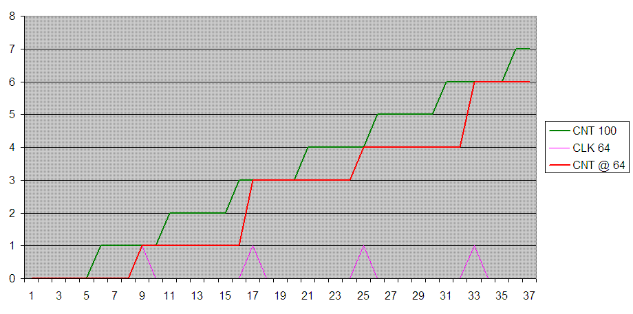

Wenn ich jetzt am Ende jedes Zählvorgangs den Zählwert im 100MHz process
in ein Register schreibe und dieses auf der 64MHz-Ebene abfrage, dann
habe ich zwar den Zähler-Inkrementvorgang abgefangen, aber nach wie vor
nicht den Event, daß das Register im 100MHz-Raster genau dann
beschrieben wird wenn ich auf 64MHz-Ebene selbiges lese. Die
Wahrscheinlichkeit wird zwar kleiner, ist aber dennoch da.
Laufzeitunterschiede und so...
Ich versuch jetzt die ganze Zeit nachzudenken wie ich ein 2stufiges FIFO
takten müsste, damit ich den Zählerwert sicher auf der 64-MHz-Seite
lesen kann, aber igendwie komm ich nicht drauf. Da ist ein Knoten in der
Windung...
Drum also hier nochmal die Bitte mir einen Schubs in die richtige
Richtung zu geben.
Ciao, Günter
Moderator (Firma: Titel) Persönliche Seite #2134351
Günter (dl4mea) schrieb:
> Da ist ein Knoten in der Windung...
Ich kapier die Aufgabe (noch) nicht so richtig. Kannst du mal eine
Skizze zeichnen, wo welches Signal mit welcher Frequenz wie lange
auftritt, und was damit passieren soll...

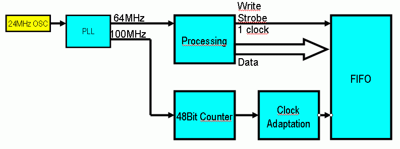

OP #2140106
hier eine Zeichnung meines Aufbaus.
Der WriteStrobe ist 1 clock auf der 64MHz-Ebene lang. Und erst jetzt
fällt mir noch ein weiteres Problem auf: Da der Counter auf 100MHz
schneller zählt als die 64MHz-Ebene ist, kann natürlich auch die
Setup-Zeit am Eingang des FIFO krass verletzt werden.
Eine Lösung ist also zwingend nötig.
Danke schon mal jetzt, Günter
(Firma: abaxor engineering) #2141421
> Danke für euere Mithilfe. Ich war ein paar Tage out-of-sync und konnte
> mich nicht beteiligen.
> 10ns ist in der Tat nur Bequemlichkeit wegen der Lesbarkeit. 128MHz wäre
> also machbar. Die Lösung mit dem 25/16 gefällt mir. Mit dem Graycode
> ists auch schlau. Es geht aber auch drum mal alles richtig zu machen
> wenns 10ns wären.
Hallo Günther,
hast du dir mal die Signallaufzeiten in deinem Zähler überlegt? Bei 48
Bit und 128 MHz bleiben pro Bit 7,8125 ns / 48 = 162 ps für die
Berechnung und die Laufzeit des Übertrags je Stelle. Ich bezweifle, dass
dies dein Cyclone schafft. Bevor du dir eine Struktur überlegst, lass
dir mal ein Design mit dem Zähler bauen. Dabei darfst du das
Einschreiben des Zählerstands in ein Register nicht weglassen. Denn die
Laufzeit der Signale zur Datensenke beeinflusst das Timing auch.
Tom
OP #2141874
Hallo Tom,
auf 128MHz laufen lassen ist eher die 3. Lösungsmöglichkeit. Favorit
nach 100MHz ist die Statemachine mit 16:25, die weiter oben schon
vorgeschlagen wurde. Aber du hast Recht, das könnte sehr knapp werden.
Das derzeitige Design drumrum meldet fmax=126MHz und liegt knapp
drunter.
Ciao, Günter

Hallo Lothar,
den Weg mit einem Zähler auf 128MHz will ich eigentlich als allerletzte
Möglichkeit verfolgen. Mir wäre lieber ich würde den mit 100MHz
laufenden Zähler sicher auf der 64MHz-Taktebene verarbeiten können. Ich
hab 1000 Ideen aber immer wieder reißt der Gedankenfaden irgendwo ab.
Ciao, Günter
