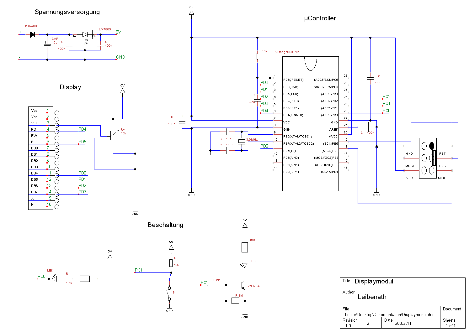

Ich habe die Schaltung gemäß dem Schaltplan aufgebaut. Es funktionierte

Was seltsam ist, ist dass ich eine LED leuchten lassen will. Dazu muss
ich den entsprechenden Port auf Masse ziehen. Es liegen aber 3,9V an.
Das sind dann wohl die 4,xV des 7805 abzüglich des Spannungsabfalls über
der Diode oder? Also passiert rein gar nix am PIN des µC?

verstehe ich dich richtig, dass du die Schaltung von Anfang an so
aufgebaut hattest, dass das, was du machen wolltest zuerst funktioniert
hat, und dass dann beim Herumprobieren mit dem Display plötzlich nichts
mehr ging?
Was mich an deiner Schaltung etwas wundert, ist, dass du nur 10p
Lastkapazitäten am Quarz hast. Hier sind i.d.R. je 22p angesagt.
Außerdem würde ich die offenen Datenleitungen des LCD mit je 10K (oder
ähnlich) an Masse hängen. Ich hatte schon Displays, die brauchten dies,
da sie sich mit offenen Eingängen nicht initialisieren ließen.

(Firma: Anscheinend Corner-Cases ;-)) #2126780
Alex schrieb:
> Hallo.
> Ich erbitte Hilfe bei folgendem Problem:
> auch alles einwandfrei. Ich habe mit dem Display rumprobiert, um mich
> ein wenig in die Materie einzufuchsen. Ohne besonderen Grund
> funktionierte die Schalutng dann nicht mehr.
Also, welchen Port bzw. Portpin meinst Du genau ?
In deinem Schaltplan gibt es den PortC0, welcher Low-Aktiv ist.
Zudem stellt sich hier die Frage, ob Du eine Low-Current LED verwendest
oder eine ultrahelle bzw. weiße, da hier der Vorwiderstand mit 1k5
relativ hoch ist.
Der andere Portpin ist PC2, welcher alderdings High-Aktiv ist.
Was für eine Durchflußspannung bestitzen Deine LEDs ?
Die Resetbeschaltung würde ich an deiner Stelle der sonst üblichen und
von ATMEL vorgeschlagen anpassen. Zudem empfiehlt es sich noch einen
Reset-Taster hinzu zu fügen.
Um zu sehen ob mein Programm überhaupt abgearbeitet wird, verwende ich
meistens eine LED die ca. im Sekundentakt zum blinken gebracht wird,
wenn das Programm abgearbeitet wird.
Die 4,xV des 7805 sollten mindestens 4,8xV normalerweise 4,9xV direkt am
Outpin sein. Die Diode die den - deiner Meinung nach - Spannungsabfall
verursachen soll, ist auf dem Schaltplan nicht zu sehen.

(Firma: Anscheinend Corner-Cases ;-)) #2126903
Alex schrieb:
> Spielt es eine Rolle an welchem PIN meine LED hängt? Eigentlich nicht
> oder.
Also je nach dem. Wenn Du ihn toggelst nicht. Da aber bei Dir die eine
LED an PC0 Low-aktiv ist und die andere LED an PC2 High-aktiv,
spielt es sogar eine maßgebliche Rolle. Und da Du in deinem Posting
folgendes schreibst :
" Was seltsam ist, ist dass ich eine LED leuchten lassen will. Dazu muss
ich den entsprechenden Port auf Masse ziehen. Es liegen aber 3,9V an. "
bedeutet das, wenn es sich um PC2 handelt, die LED aus ist.
Das 3,9V anliegen, könnte daran liegen, das Du evtl. das Portpin nicht
als Ausgang sondern als Eingang mit internem Pull-Up oder auch ohne
konfiguriert hast.
Zeig uns doch mal dein Programm !!!

Gast #2127832
Hallo.
Habe den Fehler zufällig gefunden. Es ist ein dummer Fehler, ich könnt
mir in den Arsch beißen. Im Programmer habe ich das Häckchen für "Erase
device bevore flash programming" iwie deaktiviert. nach anschalten gings
wieder. das ist aber auch ein garstiger bock. naja ist ja meist so, dass
es solche kleinen fehler sind. dennoch vielen dank an alle für die
hilfe.
