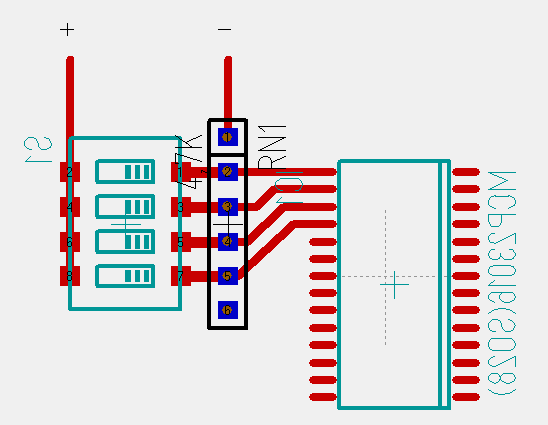

ich suche Smd Widerstandsnetzwerke, die so wie diese hier von Reichelt
aufgebaut sind.
http://www.reichelt.de/5-Widerstaende-6-Pins/SIL-6-5-100/index.html?;ACTION=3;LA=444;GROUP=B1412;GROUPID=4497;ARTICLE=17789;START=0;SORT=preis;OFFSET=1000;SID=11TTLZz38AAAIAAF-tG-gc2cc17c1335970cfccbecf2a4f27f581
Diese Art netzwerke eignet sich super, um externe Pullups/Downs ohne
großen Layoutaufwand zu setzen.
Gibt es diese Art von Netzwerken auch in Smd Bauform ?
Ich bin bisher immer nur auf Smdnetzwerke gestoßen, die Ic´s ähnlich
sehen und einfach mehrere Widerstände nebeneinander haben, diese helfen
mir allerdings nicht weiter.
Alternativ suche ich Tristate Dipschalter ob Smd oder Dil ist dabei
egal.
Problem ist, dass ich an einem I2C Chip die Adressierung vornehmen muss
und dieser Ic nicht über interne Pullups/Down verfügt. Ich muss also
jeweils den Zustand Gnd oder Vcc an den Addresspin anlegen.
Mit einem normalen Dipschalter würde es zwar auch gehen, dann müsste ich
allerdings externe Pullups benutzen (deswegen die Widerstandsnetzwerk
suche).
Lässt sich aber extrem schlecht layouten, ohne Durchkontaktierungen
setzen zu müssen.
Ich hoffe ihr versteht was ich meine.
Gruß Yannic

von Yannic (Gast)
ich habe mal im Anhang ein Bild angefügt.
Dort wird nochmal ersichtlich, worum es geht.
mit einem Netzwerk wie im anhang lässt sich der Pulldown ohne großen
Layout aufwand umsetzen (RN1).
Leider habe ich dann aber Dil-Bauteile auf der Platine, was ich
vermeiden wollte.
Ein Widerstandsnetzwerk mit der äußeren Form eines Ic hilft mir daher
auch nicht weiter.
Ohne ein Netwerk in dieser Form lässt sich das ganze meiner Meinung nach
ohne Durchkontaktierungen nicht ordentlich layouten.
Gruß Yannic

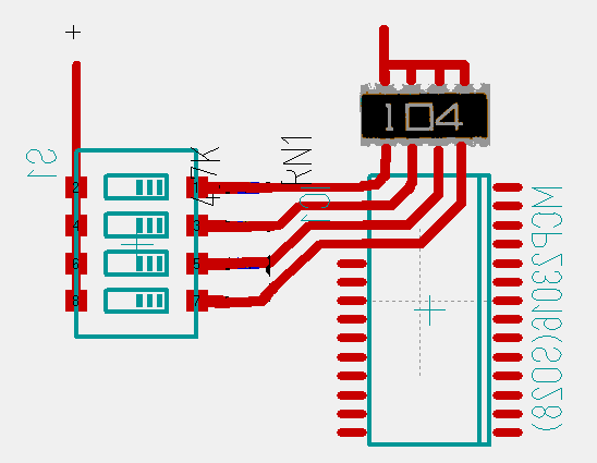

von Hannes J. (Firma: eHaJo.de) (joggl) Benutzerseite Flattr this
Yannic schrieb:
> Hi,
> diese Bastellösungen wollte ich eigentlich umgehen.
> Ich schaue nun doch ob man das ganze nicht doch mit Durchkontaktierungen
> schöner gelöst bekommt.
> Gruß Yannic
Du musst einfach einen Schritt weiterdenken.
Du darfst das Netzwerk nicht mehr in Reihe zu den Leiterbahnen schalten,
dazu fehlt dir ja der Sternanschluss. Setz das R-Netz in SMD einfach
unter den DIP-Schalter oder neben den IC, parallel alle 4 Leitungen
verlängern, die andere Seite auf GND, fertig...
so zB
von Yannic (Gast)
dazu habe ich leider keinen Platz mehr (unterm ic). Aber die Idee mit
unterm Dip war gut das haut super hin.
Danke :)
Gruß Yannic
