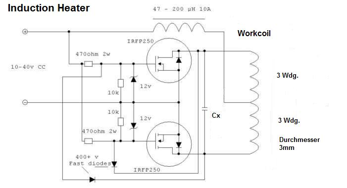

Hallo Leute!
Habe hier eine schöne Schaltung mit der man Induktionsheizen kann,
jedoch stehe ich gerade voll auf`m Schlauch und verstehe absolut nicht
wie
sie genaue funktioniert. Also aufgebaut habe ich sie schon und es geht
perfekt. Es wäre wirklich nett wenn mir vielleicht jemand das Ganze
verständlich erklären könnte.
Vielen DAnk für eure Bemühungen!!!

Hallo burning_silicon!
Schonmal vielen Dank für deine schnelle Antwort!
Was ich nicht verstehe ist wie die Schaltung z.B. ins Schwingen kommt.
Für was der Mittelabgriff ist und die Drossel etc..Am Besten wäre es
wenn jemand eine Funktionsbeschreibung der Schaltung bezogen auf die
einzelnen Bauteile schreiben könnte.
Vielen Dank ihr helft mir sehr dadurch!

@  Xyz Zyx (mikrohenry)
Das ist ein Royer Converter.
>wie
Die Transistoren legen abwechselnd die halbe Primärwicklung an Masse,
damit fließt über die Mittelanzapfung ein Strom. Der wird 1:2
transformiert und schwing in der gesamten Primärwicklung und Cx. Das
Ganze ist auf sein eigenes Signal zurückgekoppelt, ein
selbstschwingender LC-Oszillator.
