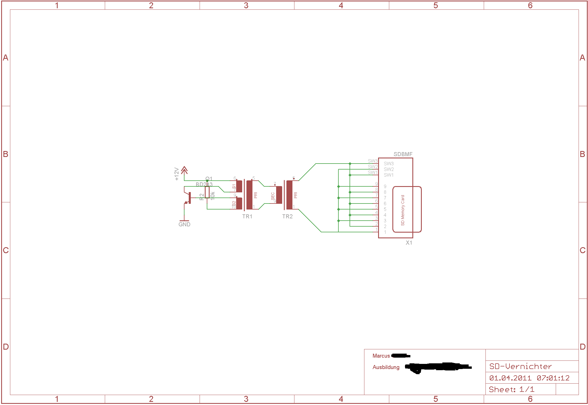

ich lerne Elektroniker für Geräte und Systeme im zweiten Lehrjahr.
Ich habe als aufgabe Bekommen eine Schaltung zu entwickeln um SD-Karten
zu Zerstören.
Hintergrund ist: Daten lassen sich von SD-Karen ja nicht einfach so
löschen - oft sind irgendwelche Teile der Bilder wiederherstellbar.
Deshalb brauchen wir ein Gerät um alte und teils defekte Karten sicher
zu zerstören.
Meint ihr das Funktioniert so?

Das hängt ganz davon ab, vor wem Du dich schützen willst.
Der einzig vernünftige Ansatz ist, die Karte mechanisch zu zerstören.
von CHH (Gast)
ich würde behaupten "nein".
Du versuchst durch einen Kurzschluß die Anschlüsse zu zerstören - damit
das funktioniert muss aber ein Stromkreis entstehen. Ich kenne mich mit
SD Karten zu wenig aus, würde mich aber nicht drauf verlassen, dass da
zwangsläufig über jedem Pin ein Stromkreis geschlossen wird ...
IMHO: Einzig verlässliche Methode ist mit dem Vorschlaghammer, bis unten
nur noch Staub liegt ...

von B. G. (smarti)
Hallo Marcus,
ich würde dir auch zu einer machanischen Zerstörung raten. Ggf durch den
CD Schlitz eines Aktenvernichtes jagen.
Mit deiner Methode kannst du nicht sicher sein, dass die Daten zerstört
wurden.

Wem das vollständige Überschreiben aller "sichtbaren" Sektoren auf der
Karte nicht ausreichend "sicher" ist, der muss die Karte mechanisch
zerstören, was mit einem Hammer und einer harten Unterlage problemlos
möglich ist.
=> wir suchen eine elektrische Lösung
> zu zerstören.
=> Irgendwelche Software-Lösungen scheiden aus.
> zu Zerstören.
Darfst du das Gerät nachher auch bauen?
=> Nimm die Schaltung mit dem größten Fun-Faktor.

von Wilhelm F. (Gast)
Vorschlag zur elektrischen Lösung:
Ich kenne von EPROMs her noch, daß sie auch komplett im Eimer sind, wenn
man eine falsche Programmierspannung wählt. Das sollte doch ein Ansatz
sein, einfach das Prinzip des DAU, der einen Baustein falsch anschließt,
mit falschen Spannungen betreibt, und verheizt.
Manche EPROMs, gab es in NMOS (z.B. 2764) oder CMOS (27C64), sind pin-
und funktionskompatibel. Ersterer (ältere NMOS) wurde oft mit 25V
gebrannt, die CMOS-Typen um die 12V herum. Wenn man irrtümlicherweise
anstatt den NMOS-Typen einen CMOS-Typ in den Programmer steckte, wurde
er natürlich mit 25V verheizt. Dann kommt gleich nach der ersten
Speicheradresse eine Fehlermeldung, und das wars.
Zu den SD-Karten sollte es ein Datenblatt geben, wo Absolute Maximum
Ratings beschrieben sind. Und da dann einen oder mehrere Werte z.B. um
den Faktor 2 erhöhen. Wenn z.B. eine Read-Leitung zerschossen ist,
sollte da gar nichts mehr gehen. Bei enorm überhöhter Betriebsspannung
sollte er sich ebenfalls zerlegen.
Für einen Aprilscherz halte ich das nicht. Es gehen eben mal Bausteine
durch normalen Gebrauch über die Wupper. Und dann sollte man schon
schauen, daß der nicht noch weiteren Ärger bereitet, indem ihn jemand
findet, und weiter verwendet. Z.B. im Service. Oder schlimmer: Wenn er
in ein repariertes Kundengerät kommt. Also: Zerstören.
@Marcus:
Grundsätzlich könnte es mit deiner Schaltung was werden. Das muß man
eben untersuchen, was da passiert. Anscheinend hat sich aber schon
jemand den Kopf darüber zerbrochen.
Was macht der Transistor links? Soll das ganze ein Sperrschwinger sein?
Könnte etwas kniffelig werden, damit er stabil läuft.
von Vlad T. (vlad_tepesch)
da weiß man trotzdem nicht, ob man jetzt nur den Controler oder auch den
Flash gegrillt hat.
Deswegen: mechnanisch den Flash zerbröseln
edit:
wenns unbedingt eine elektrische Lösung sein muss, dann würde ich
einfach eine hohe Spannung an jeweils 2 Eingänge anlegen. und dann alle
Kombinationen durchgehen und jeweils auch mal die Polarität wechseln.
der Schaltplan oben ist zumindest total unbrauchbar.
Warum sollte man Spannung an die Schalter des Sockels anlegen?
Außerdem ist der Trafo höchstwahrscheinlich kurzgeschlossen, da PIN 3
und 6 GND sind
> Flash gegrillt hat.
Meistens zerschießt man mit Überspannung noch viele andere Funktionen
gleich mit.
Wenn der Controller im Eimer ist, wird man den Speicher ja wohl nicht
mehr bedienen können, als sei überhaupt nichts passiert. Auch wenn der
Speicherteil intern noch völlig in Ordnung wäre. Es sei denn, man möchte
sich auch vor Re-Engineering schützen, daß jemand den Baustein zerlegt,
und versucht, auf andere Weise was zu manipulieren.
Ich beschrieb es gerade oben am Beispiel eines simplen EPROM. Wenn da
ein einziger Pin irgendwo am Baustein zerschossen ist, fast egal
welcher, dann taugt der meistens nur noch für den Müll.
Man müßte sich hier mal ein Datenblatt ansehen. Ehrlich gesagt, mit den
SD-Bausteinen hatte ich noch nicht zu tun, also im Detail keine Ahnung.
Aber, wie man alles elektrische grillen kann, so sollte auch jeder
Halbleiter auf irgend eine Art grillbar sein.
Das sieht aus wie ein richtig beschalteter Sperrschwinger. Ein
Sperrschwinger ist jedoch gelegentlich etwas kniffelig, weil die
Funktion stark lastabhängig ist. Der Sperrschwinger ist noch ein
Konstrukt aus den 1950-er Jahren, z.B. wenn man aus einer Akkuspannung
mal eine Blitzspannung für den Fotoapparat erzeugen wollte. Wenn das
Ding oben schon mal lief, und getestet ist, ist es OK.
Sicherer wäre wohl ein kleiner Schaltregler, aber die Schaltung sollte
wohl möglichst einfach sein.
> Wenn das
naja, wie gesagt, die sekundärseite ist kurzgeschlossen, weil je eine
Seite an einem Ground-Pin der Karte hängt
Sorry, da hast du sicher Recht. Diese Seite betrachtete ich nicht
weiter, nur die Spannungserzeugung. Und rechts mit dem Chip dran, da ist
aber die Vorgehensweise schon mal klar.
Da links schon 12V hinein gehen, kann man sich den Sperrschwinger
vielleicht auch sparen. Ich denke mal nicht, daß diese SD-Chips für 12V
gemacht sind. Mit 12V killt man schon jeden 74HC-Baustein, und auch
5V-µC.
Wo bekommt man denn jetzt mal ein Datenblatt des betreffenden SD-Chips?
Leider kenne ich weder Bezeichnungen noch Hersteller. OK, bin aber jetzt
auch etwas zu faul zum suchen. Die Sache ist schließlich nicht für mich
selbst. ;-)
von Bernd T. (bastelmensch)
Einfach per Relais 220V auf die Pins geben.
Natürlich ein Kunststoffgehäuse um die Schaltung und das alles schön
nach Norm aufbauen.
