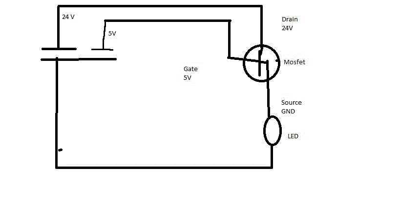

Hallo, ich habe mir einen Mosfet gekauft, dieser hier -->
http://www.reichelt.de/IRL-IRFZ-Transistoren/IRLR-024N/index.html?;ACTION=3;LA=444;GROUP=A167;GROUPID=2896;ARTICLE=41769;START=0;SORT=artnr;OFFSET=16;SID=10TY3g6n8AAAIAABPD77Ec8e73fbc2fb19770efd0dd78b2a80d73
Ich habe ihn nach bestem wissen und gewissen angeschlossen.
5V am Gate
24V am Drain
Verbraucher an Source
Mein Porblem ist, dass der Mosfet nicht schält, oder schält, ohne
spannung am Gate. Wenn ich dann das Gate dann unter Spannung setzte geht
das Netzteil aus.
An was kann das liegen?
Ich bin schon am verzweifeln.
Danke

@  Haraldissimo (Gast)
>5V am Gate
>24V am Drain
Was mal falsch ist. Der Verbraucher gehört an Drain, Source auf Masse.
Siehe Relais mit Logik ansteuern.
Warum sollte er sich schälen? Und schalten kann er auch nicht, weil das
so nicht geht.
MFG
Falk
