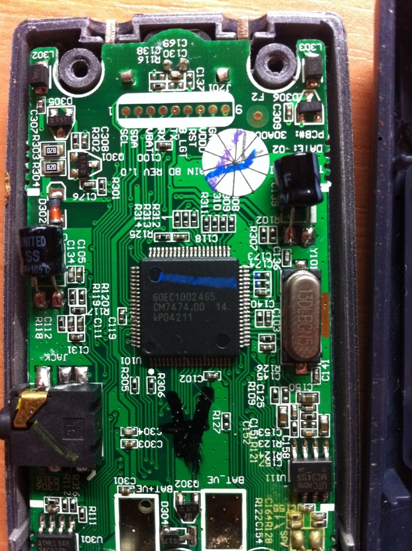

Hallo Leute, ich habe heute ein Tchibo Handset auseinandergebaut,da die alten DECT Telefone nicht mehr benötigt werden, die Akkus schwach sind und ich sie sonst einfach wegwerfen würde. Ich war sehr erstaunt, dass die Platine relativ gut beschriftet ist. Man erkennt einen (Service)-Anschluss über den man anscheinend alle (mehr oder weniger) wichtigen Signale abgreifen kann. Leider ist es mir nach einer Stunde suche nicht gelungen herauszubekommen, um welchen Prozessor es sich handelt. Ich möchte hier daher ein Foto hochladen. Vielleicht kennt der ein oder andere das Derivat ja. Falls es jemand auf dem Bild nicht lesen kann, auf dem Prozessor (zumindest halte ich das Bauteil für diesen) steht folgendes: 60EC1002465 CM74 74.00 14 kPO4211 Ich denke das kPO4211 ist irgendeine Datumsangabe oder eine Produktionsnummer. Genauso ist die 14 in der zweiten Zeile anscheinend eine laufende Nummer. Ich weis das weil ich zwei dieser Handsets habe und eben an diesen besagten Stellen unterschieldiche Bezeichnungen zufinden sind. Vielleicht könnt ihr mir ja weiterhelfen. MfG BlueMorph

Benny Nestler schrieb: > Falls es jemand auf dem Bild nicht lesen kann Welches Bild? ;)
Hier ist jetzt das Foto. Irgendwie war beim Iphone kein "Durchsuchen" Button da ... doof! MfG BlueMorph
Also 60EC1002465 scheint schon die Bezeichnung zu sehen, denn davon scheinen ja die vielen China-Supplier haufenweise on stock zu haben. Aber ein Datasheet scheint wohl wirklich selten zu sein.

Ist warscheinlich ein Nachfolger oder equivalent zum SC14428 so wie die Platine aussieht.
Mhh, das einzige Datenblatt was ich zu dem besagten SC14428 finde ist von national semiconductors und umfasst gerade mal sieben Seiten. Vielleicht handelt es sich ja auch um einen anderen Prozessor, denn ich finde im Datenblatt keinen Hinweis auf ein I2C Bus, denn ich ja durch das sda und sdc signal auf jedenfall ausfindig machen konnte. Grus Bluemorph
Benny Nestler schrieb: > denn ich > finde im Datenblatt keinen Hinweis auf ein I2C Bus, denn ich ja durch > das sda und sdc signal auf jedenfall ausfindig machen konnte. I2C- und auch SPI-Master lassen sich ganz leicht in Software machen und werden auch oft so gemacht. Nur der Slave braucht Hardwareunterstützung. Peter
Das stimmt natürlich! Bis jetzt hab ich such noch nicht wirklich was über den Prozessor herausgefunden. Vielleicht lasst sich ja über die herausgeführten Schnittstellen etwas ASCII mäßiges mittracen. Gruß Bluemorph

Dann such besser, es gibt genügend sdk´s, bootfile, dissassembler, siemens mods, usw. inkl register, genauer flash beschreibung des sc14422 usw. Hier ein paar ansätze. spam.alldatasheet.com/datasheet-pdf/pdf/9326/NSC/SC14422.html Im SC14422 ist ein CR16A spam.cp.eng.chula.ac.th/~piak/project/cpu/isa/compactrisc.pdf spam.eng.utah.edu/~cs3710/slides/cs3710-cr16x2.pdf spam.eng.utah.edu/~cs3710/handouts/cr16a-prog-ref.pdf spam.eng.utah.edu/~cs3710/handouts/cr16.pdf (CR16B) spam.national.com/appinfo/cp3000/publicfiles/Prog_16C.pdf http://monitor.net.ru/forum/files/kx-tca151ru_158.pdf spam mit www ersetzen, ansonsten schlägt der spam-filter des forums alarm.

und wenn du den DECT-Verschlüsselungsalgorithmus gefunden hast (assembler würde auch schon reichen!), dann poste ihn hier ;-) http://de.wikipedia.org/wiki/DECT_Standard_Cipher

Mach mal den Kleber weg, den Runden Punkt, sowie den Kondensator hochbiegen. Vielleicht kannst du dann mit der PCB Bezeichnung was besseres rausbekommen als nur mit einer IC Bezeichnung.
Leider konnte ich mit der PCB Nummer nichts herausbekommen: die Nummer lautet übrigens: 30A00073100 Gruß BlueMorph
Was meint ihr, unter der Annahme das es sich bei dem Prozessor um einen CR16A Derivat handelt, kann man diesen irgendwie programmieren? Kann der Prozessor per ISP programmiert werden? MfG BlueMorph
