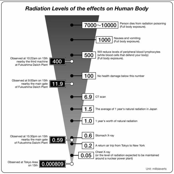

Einen Vergleich zu Tschernobyl hab ich zwar nicht, aber zu sonst so
einigem.

Irgendwie macht die Grafik keinen Sinn. Sievert (Oder Millisievert) ist
eine Dosis. Das heißt Strahlungsexposition multipliziert mit der Zeit.
Je länger man einer Strahlung ausgesetzt ist, desto höher ist die
Strahlendosis, die man aufgenommen hat.
Eine Dosis von 10.000mSv also 10Sv ist mit Sicherheit tödlich. Die Dosis
kann man innerhalb 1h abbekommen (wenn man einer Strahlung von 10Sv/h
ausgesetzt ist) oder bspw. in 10h wenn man einer Strahlung von 1Sv/h
ausgesetzt ist.
Aber die schwarzen Messwerte auf der linken Seite können keine Dosis
sein, sondern nur eine Strahlung. Demnach müssten diese eine völlig
andere Einheit haben (mSv/h bspw.) und demnach kann man die Zahlen gar
nicht mit den Dosen auf der rechten Seite in ein Diagramm schreiben!

Jo, die schwarzen sollten eigentlich die Strahlungsleistung sein.
Ansonsten laufen da ja zwei Effekte parallel, wenn ich das richtig
verstehe:
1. Schädigung durch Strahlungsleistung und
2. Schädigung durch Anlagerung.
Eine geringe Strahlungsleistung über einen langen Zeitraum kann
schädlich sein, genauso führt eine hohe Strahlungsleistung über kurzen
Zeitraum unmittelbar zu Röstaromen.
Dosisleistung nennt sich das. [Sv/h]

Tatsache! Ich bin nur beim "Stöbern" bei einem Japan-Distri drauf
gestoßen und fands speichernswert.
Ich würde davon ausgehen, dass die Größen der linken Seite noch auf 1h
bezogen werden müssen. Ist aber auch nur geraten... Schade drum.

Tjoo, so schnell geht das mit dem Einheitenverwurschteln. Als ich heute
um 5 von der Kneipe nach Hause gekommen bin, hab ich ja auch noch ganz
fix das Bild oben bzgl. der Einheiten kommentiert ;-)
