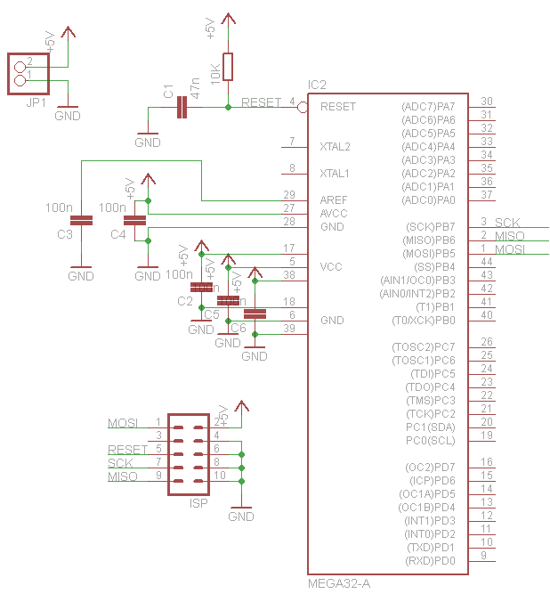

ich starte gerade meinen ersten Versuch eine eigene Leiterplatte mit
einem Atmeag32 zu machen.
Ist die Grundschaltung so richtig?
Was sollte ich verbessern?
Ich brauche einen später genauen Takt. Ich muss auf 0.1 Sekunden genau
einen Pin Toggeln. Für was einen Quarz, OCXO würdet ihr mir denn Raten?
Vielen Dank!
Ikarus
von spess53 (Gast)
Hi
An jedes VCC-GND-Paar einen Kondensator.
MfG Spess
von Mathias H. (mathias_h)
0,1 Sek genau sollte kein Problem sein mit den Standard-Quarzen ... Ich
würde vielleicht noch ein paar 100nF Kondensatoren zwischen VCC und GND
einplanen, sicher ist sicher.

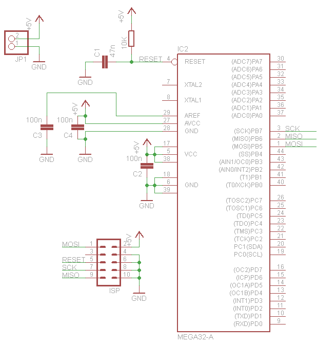

von Ikarus (Gast)
besser?
Ja, und auf dem Board dann dicht an die VCC-Pins ran ...
von Ikarus (Gast)
Soll ich dann einen Quarz oder einen TCXO / OCQO nehmen?
Welche Frequenz nimmt man für solche Dinge?
Danke

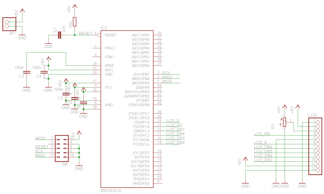

von Ikarus (Gast)
So bin zwischenzeitlich bei Version 3.
Habe noch ein HD44780-LCD vorgesehen. Was geht mir denn wichtiges
verloren wenn ich das LCD an PCx anschließe?
Vielen Dank
von Ikarus (Gast)
Aaah - Anhang vergessen, sorry!
von spess53 (Gast)
Hi
>Was geht mir denn wichtiges verloren wenn ich das LCD an PCx anschließe?
I2C und JTAG. Und damit dein LCD funktioniert, muss JTAG deaktiviert
sein.
MfG Spess
von Ikarus (Gast)
I2C ist nicht so schlimm und JTAG auch nicht.
Ich habe nur einen AVRISP MKII.
Lässt sich JTAG vie ISP deaktivieren? Wird vermutlich eine FUSE sein?

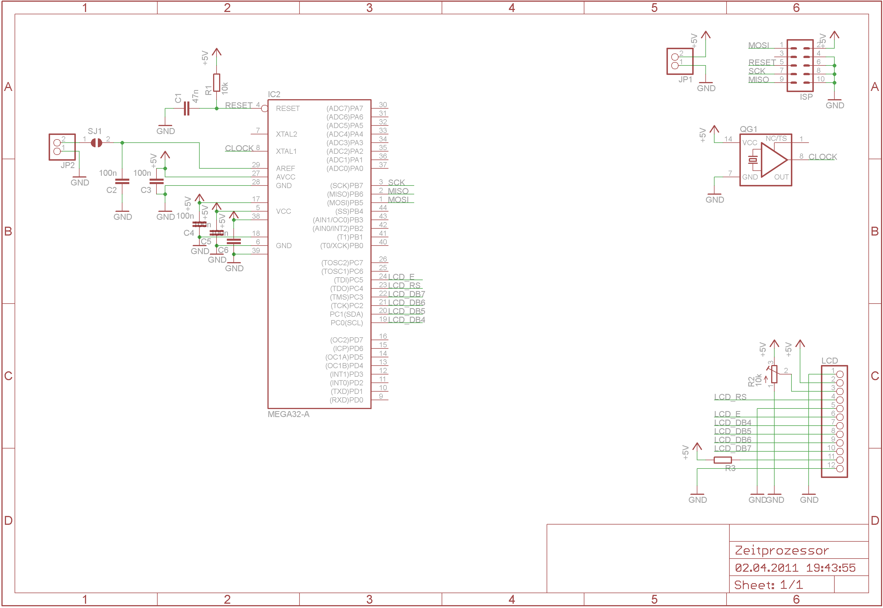

von Ikarus (Gast)
ich habe euch mal die aktuelle Version.
Viel hat sich nichtmehr geändert.
*Möglichkeit externer Referenz hinzugefügr
*TCXO hinzugefügt
von Norbert S. (norberts)
Du brauchst keinen externen Oszillator. Das ist nur ein Quarz mit einem
Oszillator wie er auch im µC ist, wobei der dann nur abgeschaltet wird.
Nimm nen Keramikresonator oder nen Quarz.
Der Quarz ist übrigens nur so genau wie beschrieben, wenn Du die
Lastkapazität richtig hinbekommst. Die parasitären Kapazitäten spielen
da eine große Rolle und eine falsche Lastkapazität verbiegen die
Frequenz.
Also wie groß darf die Abweichung Deiner Zeiten sein?
Wenn das wie bei DCF77 ist, also sich das Datensignal selbst
synchronisiert (das ist nicht amplitudenmoduliert, was Du da vorhast
nennt sich Puls-Pausen-Modulation), dann ist das vollkommen Latte. Dann
nimm den internen RC-Oszillator. Dafür sind diese Protokolle gemacht.
Das Timing bei solchen Signalen ist wie im wirklichen Leben "Kumpel ist
gleich da" = 1 und "Kumpel braucht noch etwas, bis er da ist" = 0.
"Der Arsch kommt wohl echt nicht mehr" ist dann Timeout.
von Ikarus (Gast)
Oh da hast du natürlich recht. Aber ist in dem Atmega nicht ein
RC-Schwingkreis?
Das Teil in meiner Schaltung hat wenigstens einen Quarz---
jaja, die Begriffe.
Ein Oszillator, das ist erst mal etwas das schwingt.
Das sind Logikgatter mit einem zeitabhängigen Element.
Letzeres ist entweder ein Quarz, ein Keramikresonator oder eben ein
RC-Glied.
Die Logiggatter sind im ATMega drin, man schliesst den Quarz oder den
Keramikresonator extern an.
Man kann auch das interne RC-Glied nutzen, das ist im µC schon drin.
Also der µC macht den Takt entweder mit dem externen Quarz oder
Keramikresonator (das ist quasi das selbe) oder mit seinem internen
RC-Glied.
Der Unterschied liegt nur bei der Genauigkeit.
Dein externer Oszillator hat Quarz und Gatter und alles an Bord und gibt
einen genauen Takt aus.
Das ist sicherlich am genauesten, weil das Problem mit der Lastkapazität
in dem Ding erledigt wurde aber das brauchst Du nicht.
Lies Dir bitte diesen Teil im Datasheet nochmal genau durch. Eigentlich
steht das da alles.
von Rolf Magnus (Gast)
Norbert S. schrieb:
> jaja, die Begriffe.
Du hast es aber auch etwas mißversständlich formuliert:
Das liest sich, als wollest du sagen, im µC sei ein Quarz eingebaut, und
wie Ikarus bemerkt, stimmt das nicht.
> einen genauen Takt aus. Das ist sicherlich am genauesten, weil das
> Problem mit der Lastkapazität in dem Ding erledigt wurde aber das
> brauchst Du nicht.
Woher weißt du das? Er hat immer noch nichts über die tatsächlich
benötigte Genauigkeit geschrieben. Er hat nur geschrieben:
> Also der Takt ist genau eine Sekunde.
Aber wie genau, hat er immer noch nicht verraten.
Rolf Magnus schrieb:
>> brauchst Du nicht.
Ok, das habe ich mal unterstellt. Ich unterstelle weiterhin, daß der
interne RC-Oszillator auch reicht, wenn er so ein digitales PPM-Signal
erzeugen will.
http://www.mikrocontroller.net/articles/AVR-Tutorial:_Equipment#Erg.C3.A4nzende_Hinweise_zur_Taktversorgung_.28kann_.C3.BCbersprungen_werden.29
da stehn nochmal die Genauigkeiten ... meiner meinung nach reicht auch
der interne RC-Oszillator, aber ich würde immer die Möglichkeit eines
externen Quarzes auf einer Platine vorsehen ...
