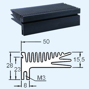

Hallo Forum,
Bin gerade dabei eine Treiberplatine für 4 DC Motoren basierend auf 4x
L6203 im Multiwatt 11 Gehäuse zu entwerfen.
Ich habe vor diesen Kühlkörper von reichelt zu verwenden -->
http://www.reichelt.de/Leistungs-Kuehlkoerper/V-PR233-94-M3/index.html?;ACTION=3;LA=2;ARTICLE=35381;GROUPID=3382;SID=15SjZaZ6wQAQ8AAHD3rgI95daa70c1bbf21152983e66812c3b7e4
Welche der 4 bei reichelt verfügbaren Montageclips (MC725, MC726 MC773,
MC797) würdet ihr für die Multiwatt 11 verwenden?
Finde das eine sehr elegante Lösung und würde das mal gerne versuchen
anstatt der blöden M2,5 Schrauben. Muss ich da sonst noch irgendwas
beachten?
Mit der Bitte um eine Antwort und LG
Stefan

Auf der Fischer-Elektronik Seite bekommst du genauere Informationen.
http://www.fischerelektronik.de/fischer/uploadfischerfcool/fcool/SK487.pdf
Die Federn unterscheiden sich nur in ihren Längen.
http://www.fischerelektronik.de/fischer/uploadfischerfcool/fcool/THFU_1.pdf
Die Feder sollte letztendlich auf den Kunstoffteil des Multiwatt
11-Gehäuses drücken.
Musst du mal messen und rechnen welche Feder da die richtige Länge hat.
Auf der Seite http://www.fischerelektronik.de kommst du auf jeden Fall
an bessere Informationen dran.

Hallo ihr beiden.
Vielen Dank für die Hinweise. Hab mir die Zeichnungen auf
fischer-elektronik angesehen. Die helfen mir sehr weiter!
Mit dem M2,5 hab ich wohl dann was durcheinandergebracht. Das war bei
einem anderen Kühlkörper, werde aber trotzdem die Clips versuchen.
Weis jemand von welchem Hersteller reichelt wirklich liefert?
Der Name der Clips (MCxxx) hat mich ja bisher eher darauf schließen
lassen das die von alutronic sind, aber wenn sie schon als passend für
den angebotenene Kühlkörper dastehen wird man sich hoffentlich darauf
verlassen können.
LG Stefan
