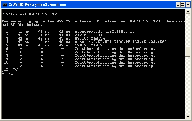

von Konrad R. (kritter)
Ergebnis "tracert" siehe Anhang, mir sagt es nicht viel...
Grüße k. ritter
von GFrankie (Gast)
Ein IP Verbindung im Internet läuft im Allgemeinen über mehrere Router.
tracert zeigt die IP Adressen der einzelnen Router und man kann sehen,
daß ab 194.25.210.26 nichts mehr zurückkommt. Hauptsächlich gibt es da
zwei Möglichkeiten: 1. Firewall blockt. 2. Router kennt keine Route zum
Ziel.
Hättest du das mit der privaten IP gemacht, wärst du maximal bis zu dem
ersten Router nach deinem Speedport gekommen.
Da ich mich mit GPRS nicht auskenne, wird es wohl so sein, wie die
anderen schon geschrieben haben. Ob du und für welchen Preis du eine
öffentliche IP bekommst, ist die Telekom wohl der kompetenteste
Ansprechpartner.
