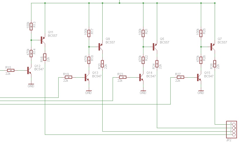

ich bauen derzeit eine Nixieuhr und möchte die Röhren multiplexen.
Dazu hab ich eine Transistorschlaltung aufgebaut. Nun ist es aber so das
egal was vom Mikrocontroller (0V o. 5V) ich immernoch an den Kontakten
zur Röhre 180V habe. Kann mir jemand helfen oder vielleicht mal die
Schaltung simulieren? Hab dafür leider nicht die möglichkeit
mf Mike

Da braucht man den Simulator gar nicht erst anwerfen:
Alle Transistoren werden sofort in den Siliziumhimmel abrauchen. Ein
Blick ins Datenblatt zeigt, daß die maximale Kollektor-Emitter-Spannung
für den BC557 -45V beträgt.
Für den geplanten Einsatzsweck muß die Spannung mindestens 250V
betragen.
Es reicht nicht, von der Versorgung die Brennspannung der Röhren
abzuziehen und den Transistor dafür auszulegen.
Die BE-Widerstände der Endstufentransistoren sollten höchsten 10k-22k
groß sein. Es soll ja in endlicher Zeit abgeschaltet werden.
Für die Ansteuerung der BC547 würde ich auch nur max. 4k7 nehmen. Diese
Transistoren müssen auch die volle Versorgungsspannung von 200V
abkönnen!

Nö... war nur zu faul zum editieren :D aber danke. Mit nem anderen
Widerstandsteilerverhältniss klappt es wunderbar :)
