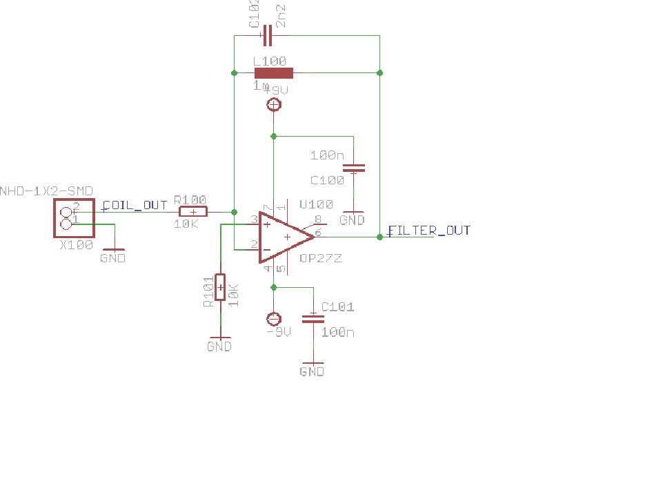

ich bin gerade am überlegen wie ich ein "Spectrum Analyzer"
programmieren kann?_?
Wenn ich das ohne Programmierung machen würde, dann würde ich die
einzelnen Frequenzen mit der Schaltung die im Anhang ist raus filter und
jeweils für jeden Frequenzbereich die Spule und den Kondensator über dem
Op verändern. Ich möchte 14 Spalten haben mit jeweils 10 Zeilen und
dafür wäre der Schaltungsaufwand viel zu groß find ich. Jetz habe ich
"versucht" etwas schlau aus verschiedenen Beiträgen im Internet zu
werden. Für mich als Einsteiger sind die Beiträge nicht so verständlich.
Wisst ihr vielleicht wo es eine gute Anleitung für die Programmierung
eines Frequenzfilters gibt? Oder könnt ihr mir vielleicht ein wenig
erklären wie man da vorgehen muss?
Ich habe hier einen Beitrag gefunden wo von einer "FIR" die rede ist.
Ich glaube das ist das, was ich suche aber was die User da so von sich
geben ist mir leider noch ein wenig zu hoch^.^
Ich hoffe ihr könnt mir helfen.
(Wenn irgendwas unklar ist, bitte ich es zu entschuldigen.
 Ich werde es dann sofort vervollständigen.)
Liebe Grüße

ich glaube das was du suchst ist die FFT. Da gibt es einige Projekte zu.
Die machen genau das was du auch vor hast.
Als Beispiel mal das hier:
Beitrag "FFT auf dem AVR"
Oder einfach mal FFT in die Suche eingeben und sich über die Ergebnisse
freuen ;-)
Gruß Dietmar
