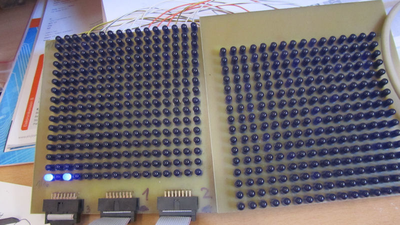

Hier eine kleine Spielerei mit dem FFT Code:
Ein mega8 zeigt auf einem Oszilloskop das Frequenzspektrum eines
beliebigen Signals im Bereich 0-10kHz an (bei 16,64MHz Taktfrequenz).
Für was man das sinnvoll gebrauchen kann weiß ich selber nicht, sieht
aber ganz nett aus...
