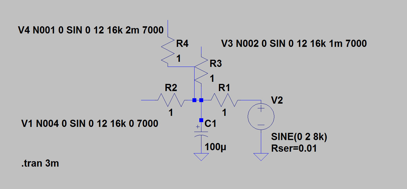

Fertig natuerlich nicht, aber machbar aus verschiedenen steuerbaren
Quellen.

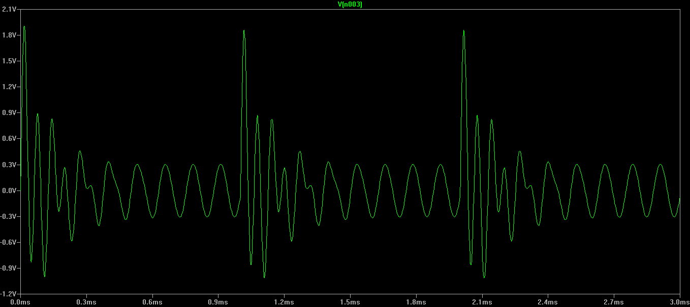

In LTSpice hab ich das mal so annähernd hingewurschtelt. Leider ist das
nicht so wie ich mir das vorgestellt habe. Ich hätte für das zweite
Signal (16kHz, 3V, alle 40ms) gerne nur eine Spannungsquelle. Ist das
irgendwie möglich?
Vielen Dank im Voraus.
