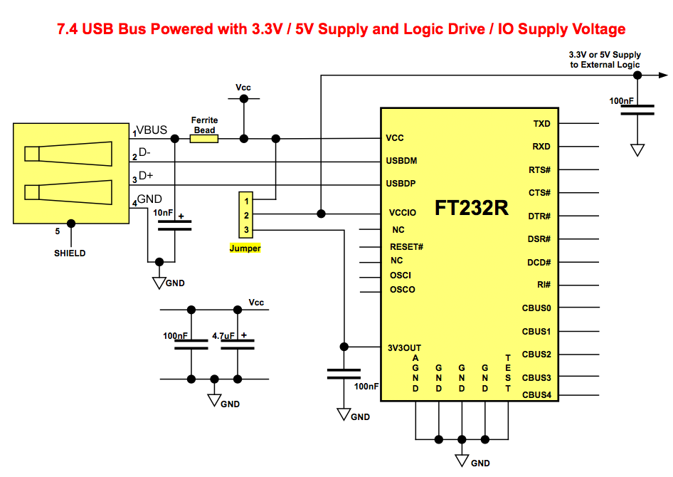

Im Datenblatt des FDTI ist ja eine Schaltung vorgegeben wie sie
auszusehen hat, wenn man mit externer Spannung und der Spannung vom USB
arbeitet. Im Vergleich zu der USB-FDTI Schaltung vom LED-Flitzer sieht
das ja etwas anders aus. Zumal die Jumper beim LED-Flitzer permanent in
der gleichen Position verlötet sind. Die Bauteile die mit "nicht
bestücken" gekennzeichnet sind habe ich auch weggelassen.

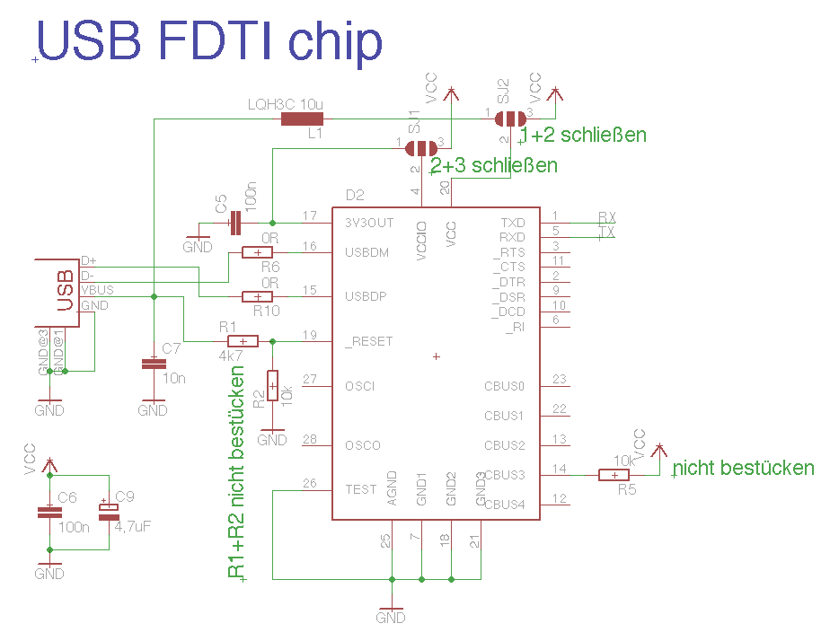

Moderator #2132451
Der Bömer schrieb:
> Das sollte soweit reichen oder?
Mit einer Batterie oder einem Akku als Versorgung solltest du keine
Masseprobleme haben. Es gibt aber zwei andere mögliche Fehlerursachen:
10µH (L1) als Entstörung sind viel zu viel. Dadurch können kurzzeitige
Einbrüche in der Spannungsversorgung des FT232R enstehen, die diesen
resetten lässt. Um zu sehen, ob dies tatsächlich die Fehlerursache ist,
kannst du L1 versuchsweise überbrücken. Im Datenblatt des FT232R ist von
einer Ferritperle die Rede. Die Induktivitäten dieser Dinger liegen
üblicherweise deutlich unterhalb von 1µH.
VCCIO sollte zusammen mit VCC des FT232R ein- und ausgeschaltet werden.
Wird der FT232R über USB versorgt (1 und 2 von SJ2 verbunden), sollten
also auch 1 und 2 von SJ1 verbunden sein. Soll der FT232R von der Batte-
rie versorgt werden, sollten von beiden Jumpern 2 und 3 verbunden sein.
Da der FT232R nur zum Programmieren benötigt wird, versorgt man ihn
sinnvollerweise über USB. Also musst du bei beiden Jumpern 1 und 2 ver-
binden.
R1 und R2 sind nur dann erforderlich, wenn der FT232R von der Batterie
versorgt wird (2 und 3 von SJ2 verbunden). Bei der Versorgung über USB
resettet sich der FT232R beim Verbinden mit dem Host von selbst. Die
Widerstände sollten in diesem Fall aber auch nicht schaden.

Super, danke für die Tips.
Die Spule könnte das Problem gewesen sein. Seit ich sie überbrückt habe,
hat es jedesmal einwandfrei funktioniert.
