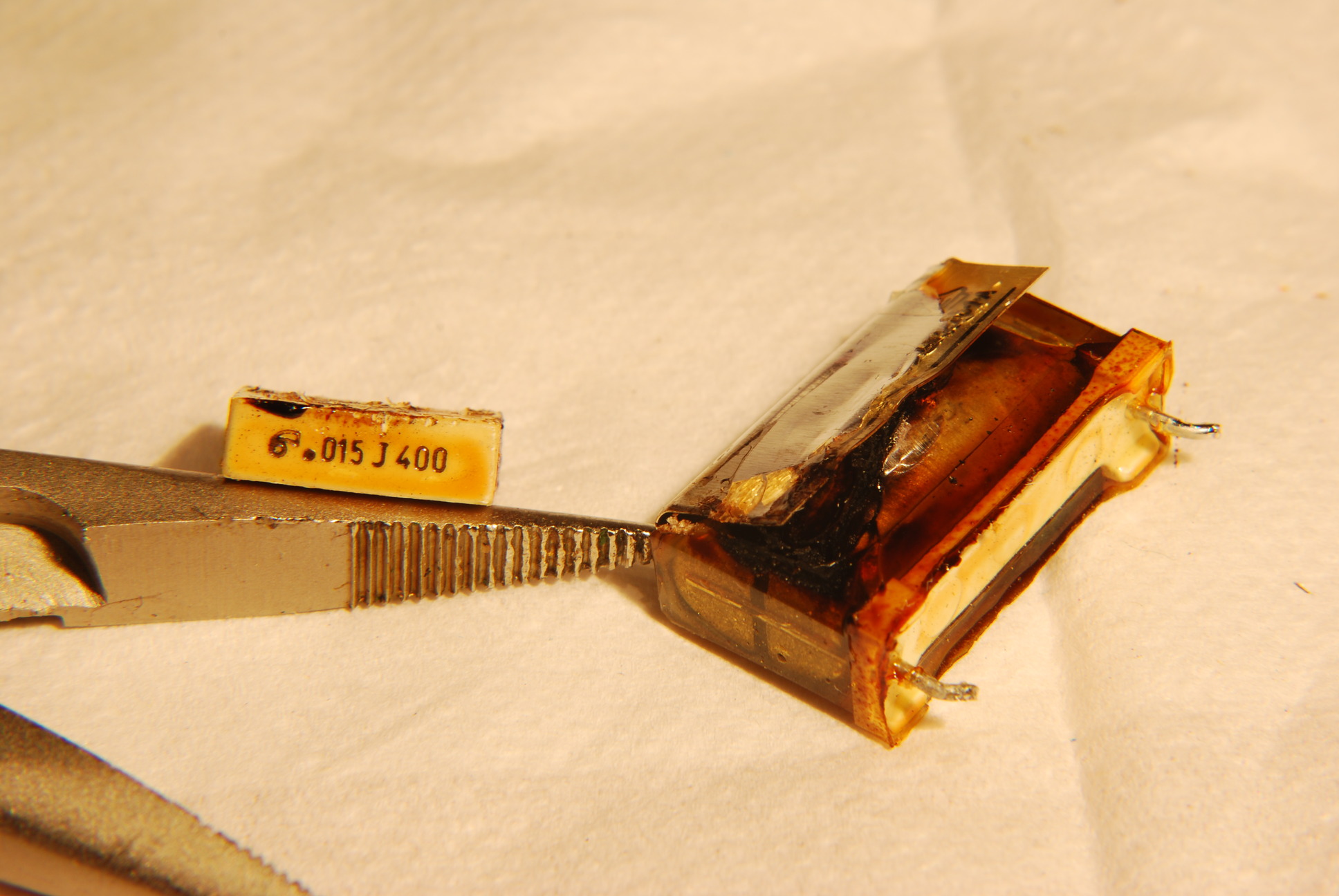

Wie auf dem Bild leicht zu erkennen ist, ist mir ein Folienkondensator
durchgebrannt und hat dabei einen zweiten beschädigt. Die beiden
Kondensatoren waren in einer Küchenmaschine und ich hab sie rausgelötet,
um neue drauf zu löten. Mein Problem ist nun, dass ich nicht weiß, wie
groß die Kapazität vom Kondensator (rechts im Bild) ist. Könnte 15nF bei
400V Durchschlagsfestigkeit richtig sein? 15nF deshalb weil ich das als
.015µF interpretiere. Beim großen (rechts im Bild) bin ich mir sicher,
weil eindeutig 0.1µF drauf steht, aber beim kleinen ist die ganze Seite
geschmolzen/verbrannt.
Bitte um eure Hilfe, eine Küchenmaschine kostet immerhin einige hundert
Euro und ein Kondensator gerade mal 30-40cent.
Danke! lg Martin

Ja, das sind 15nF. Sieh mal zu, daß Du einen für 630 Volt reinsetzt und
daß Du die Bilder nicht ganz so groß hochlädst.

Soll ich beide mit 630 Volt bzw. höher als 400V? Sollte die Schaltung
eigentlich nicht beeinflussen wenn ich beide höher als 400V nehme, oder?
Ich hab leider damit gerechnet, dass die Bilder verkleinert werden. Beim
nächsten Mal werd ich aufpassen!
Danke. lg
von Paul Baumann (Gast)
Wenn es der Platz zuläßt, dann nimm Kondensatoren mit höherer Spannungs-
festigkeit. Das kann nicht schaden. Für die Schaltung ist die Kapazität
entscheidend.
MfG Paul

von Anja (Gast)
Der Große sieht aber so aus als ob es ein X2-Kondensator sein könnte.
Wenn da irgendwo X2 oder ein VDE oder sonstiges Prüfzeichen drauf ist,
solltest Du auf jeden Fall einen X2-Kondensator verwenden.
Gruß Anja

von Peter R. (pnu)
Achte bitte darauf:
Wenn der Kondensator ständig an Netz geschaltet ist (als
Funkentstörkondensator zum Beispiel), trägt er bei guten Geräten ein
VDE-Zeichen.
Auf dem geplatzten ist das Zeichen gerade noch erkennbar.
Der Nachfolger sollte deshalb auch VDE-gerecht sein.
Wenn ein 100nF (0,1uF) nicht zu haben ist, reicht ein 47nF durchaus, das
"VDE" ist wichtiger als nur der halbe Wert.

Das ist aber nicht irgendein Kondensator, sondern eher ein
X2-Funkentstörkondensator ->
http://www.reichelt.de/?ACTION=3;ARTICLE=32013
von Helmut L. (helmi1)
Wenn das Entstörkondensatoren sind die direkt an der Netzspannung hängen
so müssen das X  bzw. Y Typen sein.
http://de.wikipedia.org/wiki/Entst%C3%B6rkondensator
Alles andere ist dort nicht erlaubt.
von Martin (Gast)
Danke für die vielen konstruktiven Beiträge (es waren auch destruktive
dabei, ist aber nicht böse gemeint ;). Es steht in der Tat "x2 SH" drauf
und davor etwas unerkennbares. Ich bestelle immer bei www.conrad.at
(Österreich) und habe leider keinen Kondensator mit 0.1µF, einer
Durchschlagsfestigkeit von 400V (oder mehr) und dazu das x2 gefunden.
Bin ich unter MKP-Kondensatoren richtig?
Danke, lg

Der 0.1uF paßt ist jedoch erst ab 9.5. lieferbar....
Der hier wäre sofort lieferbar: (Metallpapier)
http://www.conrad.at/ce/de/product/456756/KONDENS-MP3-X2-01F-250VAC-20
Beim 15nF bin ich mir nicht sicher ob es ein X2 sein muß, sollte aber
als MKP funktionieren falls es platzmäßig reicht.
Gruß Anja
von Peter R. (pnu)
Nicht jeder MKP ist auch ein X2-Kondensator.
Das Prüfzeichen VDE  (oder ÖVE??) ist entscheidend.
Auch 47nF dürften ausreichen.
von Thomas (Gast)
Der rechte müsste, wie ja auch bereits vermutet wurde, ein X2
Kondensator sein.
Und zwar vom Hersteller RIFA. Von den Teilen sind bei mir auch bereits
einige hochgegangen ;)

Ich hätte noch diesen hier gefunden:
http://www.conrad.at/ce/de/product/450224/MKP-KONDENSATOR-X2-01F-280VAC-RM10
Der ist ab 8.4. lieferbar, soll ich trotzdem Deinem Rat folgen und den
Metallpapier nehmen?
lg Martin
von Martin (Gast)
Die vorgeschlagenen haben alle das VDE Prüfzeichen drauf.
Und sie sind beide X2-Kondensatoren.
von Anja (Gast)
ich würde einen nehmen der vom Rastermaß und den Abmessungen her paßt.
Ob Metallpapier (MP) oder Polypropylen (MKP) ist solange es X2 sind
Geschmacksache.
Gruß Anja
