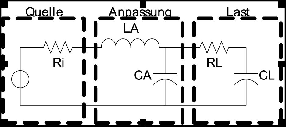

  ich möchte wissen, ob eine funktionierende Impedanzanpassung für einen
Piezo einfach in parallel geschaltet werden kann, um damit zwei Piezos
(in parallel) zu steuern ?? Oder braucht es für den Zwei-Piezo-Betrieb
eine neue eigene Impedanzanpassung??
Das Bild im Anhang zeigt das Schema für eine Impedanzanpassung.
Vielen Dank für jegliche Hilfe dazu!
Gruss
 skuenstler

Hi, skuenstler,
das hängt wesentlich davon ab, ob beide Piezos auf derselben Frequenz
tönen sollen oder auf verschiedenen.
Ich unterstelle: Beide Piezos baugleich, gleiche Kapazität, derselbe Ton
im Hörbereich.
Dann kannst Du die beiden parallel verdrahten mit einer gemeinsamen
Anpassung. Mit Ca stimmst Du auf Resonanz ab.
Deine Anpassung ist ein Collins-Filter, bei dem die Kapazität im Piezo
ein wichtige Rolle spielt:
1. Mit der Induktivität La und der Kapazität Ca bildet sie einen
Schwingkreis, der auf die Tonhöhe abgestimmt sein muss.
2. Resonanzwiderstand des Schwingkreises, seine Güte und der
Quellimpedanz bestimmen die Spannungsüberhöhung im Schwingkreis.
3. Das Verhältnis der Kapazität Ca zu der im Piezo bestimmt, wieviel der
Piezo von dieser Spannungsüberhöhung abbekommt.
Im Niederfrequenzbereich brauchst Du auf die Laufzeiten der Signale auf
den Leitungen nicht zu achten. Allenfalls auf gute Isolierung und
Schirmung.
