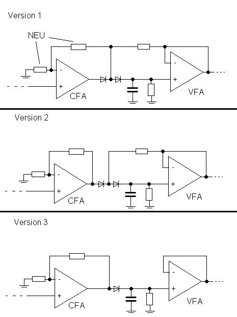

Hi. Da das HF-Forum wohl nicht weiter weis, mal eine Frage an die
Analogies:
Es geht um die Peakhöhenüberwachung von 1ns Pulsen von ca 1V. Die
absolute Messung ist egal nur Signaländerung spielt eine Rolle.
Frequenzanteile gibts bis ca. 1,6 GHz.
So jetzt gehts um die Klassische Peakdetect Schaltung mit nem Current
Feedback Amp und da habe ich gefragt welche Schaltung wohl am besten
ist: von den 3 auf dem Bild. (Der hintere VFA is ein Low Leakcurrent
JFET Amp)
Die Frage ist jetzt, ist die Diode in der Rückkopplung des JFet kritisch
und sollte ich die Rückkopplung vom VFA weglassen.
Ganzen Threat gibts hier:
Beitrag "Peakdetector für ns-Pulse"

Sicher 3, denn es geht um kurze Pulse,
nicht um langzeitstabiles Speichern.
ABER: Du willst einen Kondensator schnell aufladen,
da kannst du leicht ausrechnen, wie viel pF du mit
wie viel Ampere aufladen musst, um den ns-Peak genau
genug zu capturen.
Dann steueert am Ende des Peaks dein mit CFA bezeichneter
OpAmp wieder runter, die Diode sperrt und bildet eine
Sperrschichtkapazität aus. Ist die zu gross gegenüber dem
Kondensator (du wolltest 2pf nehmen!), wird der signifikant
entladen.
Daher kann es trotzdem sinnvoll sein, vor der
Spitzenwertdiode eine Rückführung der aktuellen Peak-
Spannung durch den Ausgang des mit VFA bezeichneten
OpAmp zu machen. Es wird langsamer, aber genauer.
Genau sind die Schaltungen eh alle nicht, ein CFA ist
eher ungenau, der Diodenspannungsabfall wird nicht
kompensiert und ist temperaturabhängig.
