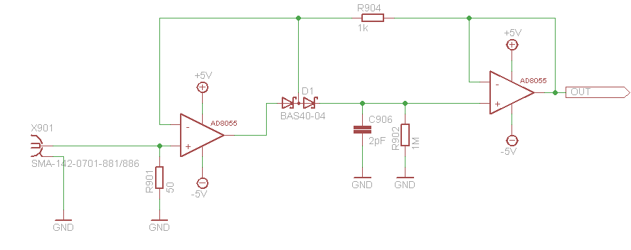

Hi.
Nachdem mir Wolfgang hervorragend geholfen hat und ich so eine wunderbar
funktionierende Schaltung aufgebaut habe (Vielen Dank nocheinmal),
möchte mein Betreuer die Eier legende Wollmilchsau.
Deswegen verfolgte ich Zeitgleich einen 2. Ansatz einer einfacheren
Schaltung (siehe Bild)
Nochmal zur erinnerung absolute Peakhöhe ist egal, nur ein Signal das
sich propotional ändert.
Die Schaltung funktioniert auf PCB wunderbar bis 10ns Pulsbreite (dann
noch Signalhöhe von ein paar mV aber egal, da Signal > Rauschen kann das
verstärkt werden ;) )
Jemand ne Idee wie ich die Bandbreite noch  hindrücken kann? den ersten
OP evtl als Verstärker statt als Folger?
Grüße
Sinister
Kleiner Fehler im Schaltplan, der 2. OPV ist ein AD8610 und kein AD8055,
hab ich in Eagle falsch ausgewählt.
Und btw. wer sich dran stört: Meine Ops haben natürlich beide je 4
Abblockkondensatoren und die Versorgung ist mit nem LC Tiefpass und
nochmal 6 Kondensatoren versehen.

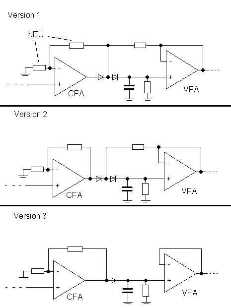

Noch ein kleiner Nachtrag.
Hängt euch bitte nicht am 2pF Kondensator auf, der ist eh nur Alibi :P
kleinermachen verändert da eh nix mehr an der Kapazität die auch schon
durch die Dioden und Leiterbahnen vorhanden ist.
Wenn das Signal-Rausch-Verhältnis dabei noch ausreichend groß bleibt...
Bei 10ns kommst Du sicher an die Grenzen deines AD8055 (-3dB Bandbreite
bei von 300MHz bei einer Verstärkung von 1 - laut Datenblatt) - Wenn die
Schaltung Dir ausreichende Resultate bei 10ns-Pulsbreite liefert,
ersetz' den AD8055 mal mit einem 'schnelleren' Operationsverstärker.
Versuch es mal mit z.B. einem THS3201:
http://focus.ti.com/docs/prod/folders/print/ths3201.html
Der ist bei Farnell zu bekommen - oder eben als Sample von TI (die sind
ja sehr großzügig, was das angeht...)
In der Schaltung ist dann nur zu beachten, dass es sich um einen
Current-Feedback Operationsverstärker handelt - siehe Appnotes des
Datenblattes.
Voltage-Feedback Opamps dünnen sich prinzipbedingt (in den meisten
Konfigurationen weniger externe Bauteile) mit höheren
Frequenzen/Slewrates aus.

Der THS3201 schaut gut aus, und ist sogar Pin Kompatibel. Ein schneller
VFA währe mir aber lieber.
Da ich noch nix mit CFAs gemacht habe mal ein paar hoffentlich nicht zu
doofe Fragen:
Denkst du die Schaltung würde funktionieren wenn ich:
Version1: einfach 2 Feedback Widerstände in der Rückkopplung Einbau,
damit ich wieder Gain 1 hab. (Also laut Datenblatt 768Ohm) Oder muss ich
auch am Ausgang auch was beachten, da er niederohmig ist?
Ist die Diode im Feedback bzw die Rückkopplung vom 2. Amp kritisch?
oder Version 2: Soll ich das Feedback des 1. Amps lieber einzeln machen?
oder Version 3: Das Feedback vom 2. dann gleich weglassen (zusammen mit
einer Diode), das als bias der Dioden dient?
Kann ich überhaupt CFA und VFA so einfach zusammen verwenden?
Hab mal ein Bild gemalt schnell in Paint was ich meine.

Ist es so ähnlich wie im angehängten Bildchen?
Ich habe zuvor noch nicht die Verwendung eines Flipflops als Servo Loop
Element gesehen.
Gibt es Application Notes oder so wo ich noch mehr darüber nachlesen
kann?
Ja, so schaut das im Prinzip aus. CLK und D werden beide aus dem Puls
erzeugt, wobei CLK verzoegert wird, sodass der Samplezeitpunkt im
Pulsmaximum liegt. Das MC100EP... Flipflop hat bereits differentielle
Ein- und Ausgaenge, somit kann man sich die von Dir eingezeichneten
Differenzverstaerker sparen.
Sigma-Delta-ADCs arbeiten ebenfalls nach diesem Prinzip, ist also weit
verbreitet.
