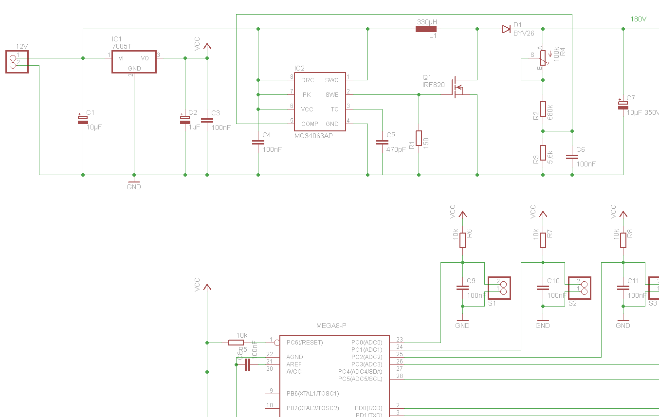

Hallo liebe Mikrocontroller Community,
und zwar stehe ich vor einem Problem, einen Kondensator aufzuladen.
Gleich vorweg: nein es geht nichum die Polung oder derartige Fragen,
vielmehr geht es um die Spannung.
Das Problem ist, dass ich einen 150V Kondensator mit einer 9,6V
Stromquelle vollständig aufladen möchte (abgesehen von der
asymptotischen Annäerung, welche eine vollständige Aufladung nicht
möglich machen).
Somit suche ich eine Möglichkeit die 9,6V Stromquelle irgendwie auf 150V
zu transformieren oder den Kondensator mit anderen Tricks aufzuladen.
Welche Ansätze oder Ideen könnt ihr mir vorschlagen?

Wie wäre es mit einer Ladungspumpe?
http://de.wikipedia.org/wiki/Ladungspumpe
von Floh (Gast)
Step-Up bzw. Boost-Converter.
Also ein Schaltregler.
von Ben _. (burning_silicon)
ladungspumpe ist denkbar ungeeignet bei so einer hohen
spannungsdifferenz.
um welche leistungen geht es denn und woher kommen die 9,6V?
die wechselspannung für einen trafo mußt du dir halt erzeugen. eine
pulsierende rechteckspannung tut's aber auch, es muß für einen trafo
kein toller sinus sein.
ich würde es mit einem step-up-wandler mit geteilter ausgangswicklung
(schalttransistor an eine anzapfung) probieren. oder mit einer
nachgeschalteten kaskade bei kleinen leistungen.

Nein ich möchte den Kondensator tatsächlich mit 150V aufladen, weil ich
diese Spannung noch benötige.
Der Zweck ist dabei einen solenoiden Kicker zu betreiben. Sobald der
Kondensator also mit seiner maximalen Kapazität beladen wurde, so möchte
ich die Energie an den Kicker abgeben.
Die 150V werden nun benötigt, damit der Kicker ein bisschen Wumms
bekommt.
fußballroboter - alter hut...
eine ladungspumpe heißt bei mir spannungsverdopplung in einer stufe. das
sind knapp 20V - nicht 150. also doch nicht so simpel, er wird einen
step-up-wandler brauchen.
bei der verwendung als kicker würde ich einen transformatorischen
wandler bauen. also einen echten sperrwandler mit der
ausgangsspannungserzeugung gegen masse. bei einem step-up-drosselwandler
schließt er sonst beim "kick" die betriebsspannung kurz, auch wenn der
wandler in dieser zeit nicht arbeitet. ein echter transformatorischer
wandler hat dieses problem nicht.
google doch mal nach UC3844 z.b.

von MaWin (Gast)
> einer 9,6V Stromquelle vollständig aufladen möchte
Jeder elektronische Fotoblitz macht das, sogar auf 350V.
Nimm einfach eine fertige Blitzschaltung (je nach dem
wie schnell er aufladen soll, eine kleine oder eine aus
einem grossem Blitz), dann sparst du dir das Wickeln
eines Trafos, und gönn dir 350V statt nur 150V.
Macht auch mehr Kick.
vorsicht... eine blitzkondensator-ladeschaltung enthält zwar alle teile
die du brauchst, aber keine abschaltung bei 150V. diese mußt du also
noch nachrüsten. wenn man davon keine ahnung hat und die ursprüngliche
schaltung nicht kennt und auch nicht versteht wie sie funktioniert wird
das schwer.
die meisten blitz-ladeschaltungen laufen auch nicht mit 9,6V sondern
eher mit 2,4-6V. die leistung ist verhältnismäßig hoch, heutige kameras
sind ja sehr schnell blitz-bereit.
350V dürften für eine auf 150V ausgelegte spule ein wenig zuviel sein,
mal ganz abgesehen von der drastisch gesteigerten leistung. und 150V aus
einem größeren kondensator in die finger sind schon sehr übel und nicht
ungefährlich, 350V aus einem blitzkondensator sind definitiv
lebensgefährlich wenn man ungünstig drankommt.
mein tip mit dem UC3844 diente nur dazu dir zu zeigen worauf du dich
einlässt. in den meisten datenblättern zu diesem IC sind schaltpläne für
komplette sperrwandler enthalten. du solltest das nicht exakt so
aufbauen (die meisten dieser schaltpläne dürften für 230V~ sein) aber du
bekommst einen einblick wie sowas rund um den transformator aufgebaut
und die spannungsstabilisierung realisiert ist.
versuchsaufbau. die 150V mit kleiner leistung (paar W) sind ja nun nicht
so sehr kritisch.
ich würde es mit einem rückwärts betriebenen trafo eines
ATX-standby-netzteils probieren. einfach so wie der ist. galvanische
trennung brauch ich auf dem roboter nicht, macht die
spannungsstabilisierung und abschaltung während dem schuß einfach. sehe
da kein problem...

von voXdie (Gast)
Schaltung von nixieuhr. macht bei 12V am eingang 150 bis 180V. Kannst
den Poti austauschen dann kriegst wahrscheinlich noch mehr.
mfg
