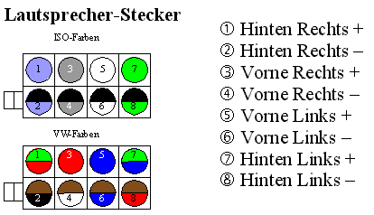

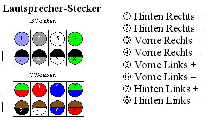

Da kam mir der Gedanke, warum nicht einfach einen MP3 Player an den ISO
Stecker verbinden. Es sind ja nur zwei Lautsprecher im Auto verbaut
(vorne Links und Rechts) also brauche ich dann nur die vier Kontakte
3-6.
Ich hatte den Plan einen alten ISO Stecker von einem alten Radio zu
nehmen und eine Klinkenbuchse dazulöten.
Meine Frage ist jetzt nur ob die Leistung vom MP3 Player ausreicht um
die Lautsprecher akzeptabel zu betreiben. Oder soll ich noch eine kleine
Verstärkerschaltung dazubauen, die erforderliche Spannung erhalte ich ja
vom zweiten ISO Stecker.
was denkt Ihr darüber,

Auf jeden Fall muss da ein verstärker dran! Fertig-IC, Stereo mit 5W
sollte locker reichen.
von Ich (Gast)
Darfst du da so einfach rumbasteln? Sind Lautsprecher verbaut? Wie wäre
es mit einem alten Radio für ein paar € bei eBay?
Ansonsten; nein, mp3-Player direkt an den Speakern reicht nicht, du
bräuchtest einen Verstärker ;-)

Der ist aber doch "etwas" schwach, erst ab 8 Ohm geeignet und
ausverkauft ;-) Ich würde doch etwas mehr Leistung nehmen, man sollte
bedenken, dass Autolautsprecher vom Wirkungsgrad nicht unbedingt die
Besten sind und man aufgrund der Fahrgeräusche eher etwas lauter hören
wird als zu hause im stillen Zimmer ;-)

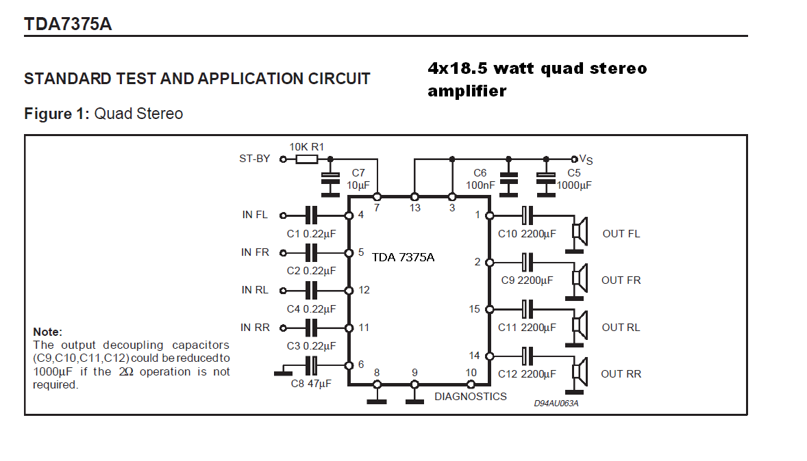

Ich habe gerade nochmal im alten Radio nachgeschaut und habe folgendes
gefunden:
2 x TDA7375A
1 x P36NE06FP
ich habe mal die Datenblätter angesehen, damit müsste sich doch was
machen lassen oder?
es wäre mir lieber selbst etwas zu bauen.

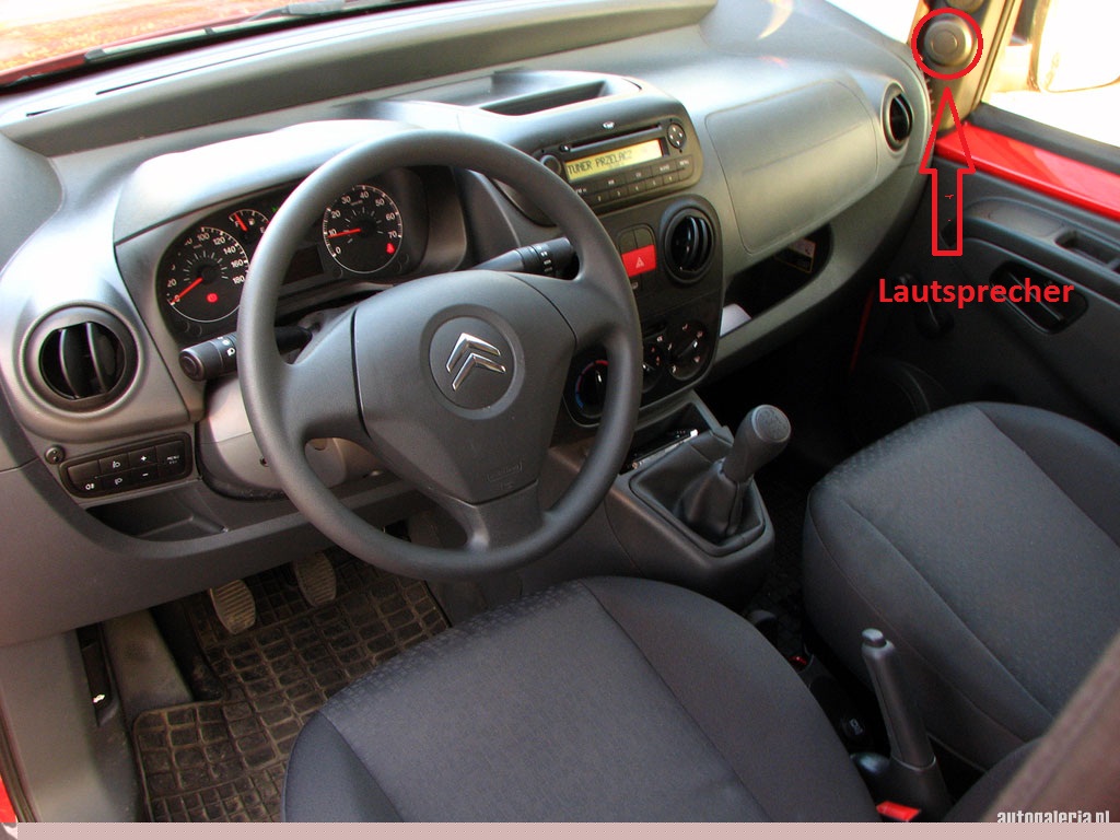

Und weil hier gerade über die Lautsprecher geredet wurde, im Bild ist
erkennbar das die winzig sind, hab leider keine Beschreibung gefunden,
aber besser 2 kleine Lautsprecher als garkeine.
von mhh (Gast)
Das dürften nur die Hochtöner sein, in der Tür versteckt sich der Rest.

> gefunden:
> 2 x TDA7375A
Na, viel einfacher kanns nicht mehr werden. Das Ding auf eine
Lochrasterplatte und eine Handvoll Kondensatoren dazu.
von Markus O. (Gast)
so, hab mal die beschaltung gefunden, wüede es mit der gehem.
ich habe ja nur IN/OUT FL und IN/OUT FR und die versorgung eben.
was ist der unterschied zwischen Quad Stereo, Double Bridge,
Stereo/Bridge und welche davon soll ich bauen?
Achja, auf welchen Pin müsste ich ein Poti machen wenn ich die
Lautstärke regulieren will?
ich hab mal versucht das im Eagle zu zeichnen, finde aber weder den
Isostecker noch den TDA7375A.
Kann ich die Double Bridge Schaltung ohne weiteres aufbauen mit den
vorgeschlagenen Werten oder muss ich noch was verändern?
