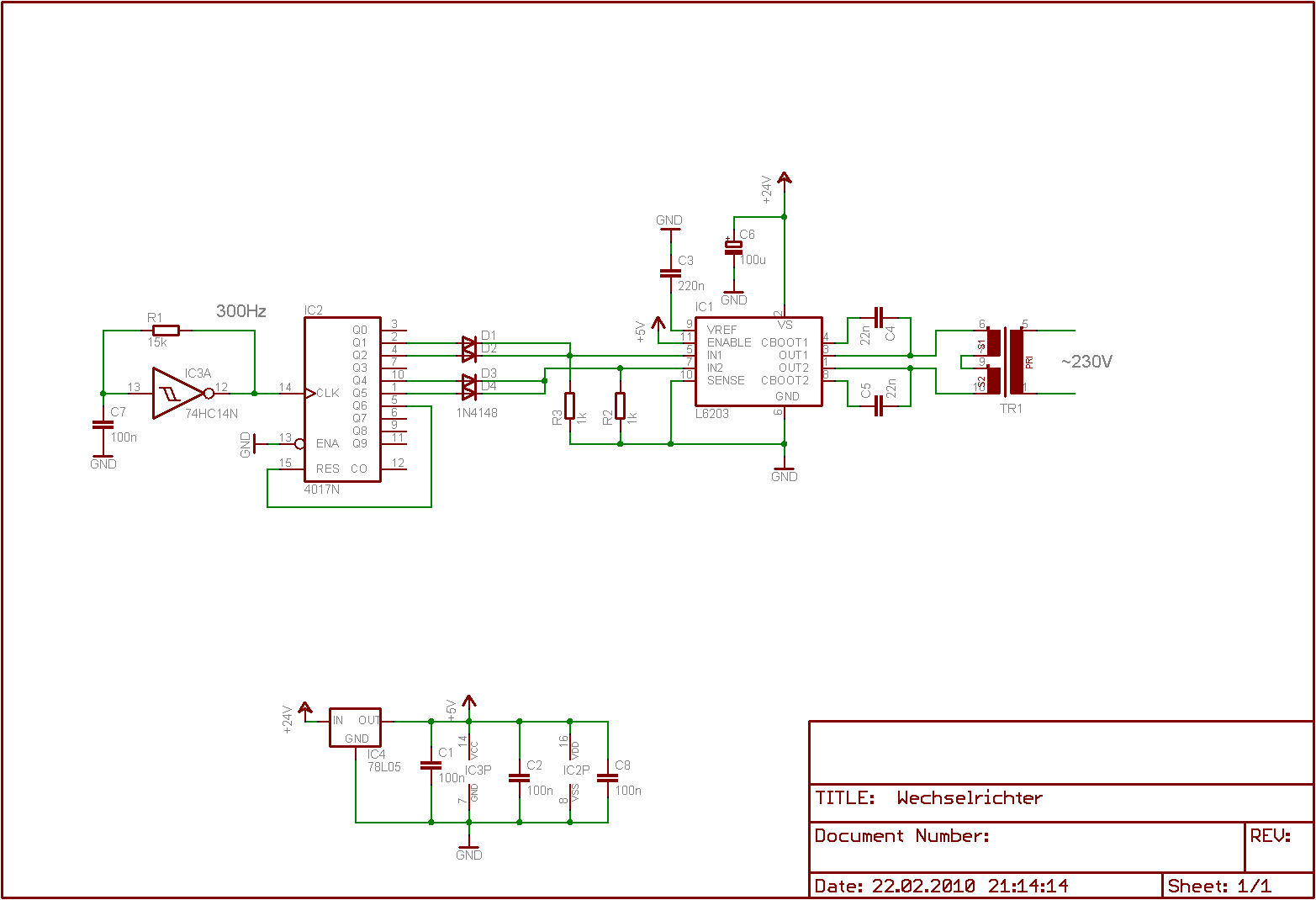

von Ralli (Gast)
- ja, das Thema Wechselrichter gabs schon zig mal... Ich würde
auch gern ein Fertiggerät kaufen, wenn es denn ein geeignetes
gäbe:
Mein 30 Jahre altes Teleskop hat Synchronmotoren 220 V / 6 W,
die für die Kompensation der Erddrehung sorgen.
Um es mal, fern von einer Steckdose, mit 12 V Batteriespannung
zu betreiben, müsste der Wechselrichter die oben genannte
Leistung (oder auch 12 W) liefern, dabei aber quarzstabil mit
50 Hz arbeiten. Eventuell mit definiert abweichenden Frequenzen
(40...60 Hz in 1 Hz-Schritten).
Mit einem µC wäre es mir kein Problem die Ansteuersignale zu
erzeugen, (PWM, Rechteck, ...) WENN jemand brauchbare Vorschläge,
oder Hinweise für ein halbwegs effektives Leistungsteil aus
Standardbauelementen hätte.
Kann auch ruhig ein rückwärts betriebener Netztrafo dabei sein!
von Falk B. (falk)
@  Ralli (Gast)
>50 Hz arbeiten.
Warum quarzstabil? Ich glaube kaum, dass das Timing aus dem 50 Hz
Netzsinus a abgeleitet wird.
Hier ein UNGETESTETER Vorschlag, war eher eine schnelle
Brainstorming-Idee. Den Oszillator kann man gegen einen Quarz
austauschen.
MfG
Falk

von Paul B. (paul_baumann)
@Falk
In dem 74HC14 sind doch noch 5 Gatter übrig, so daß man sich damit die
gegenphasigen Signale erzeugen kann und dann den 4017 nicht braucht.
Wenn das "Generator-Gatter" mit 50Hz betrieben wird, ist das doch auch
gut.
MfG Paul
von Falk B. (falk)
@  Paul Baumann (paul_baumann)
Doch. Der 4017 ist dazu da, eine Art Trapetzwechselrichter zu bilden.
Takt 1 Nix los
Takt 2 und drei, positive Welle
Takt 4 nix los
Takt 5 und 6 negative Welle
Wie gut da läuft weiß ich nicht, war nur eine Brainstormingidee (was für
ein Wort)
MfG
Falk

Die Schaltung ab L6203 wäre also für mich interessant:
Ein kurzer Klick beim "C" meldet aber, dass dort kein
L6203 bekannt ist.
25 W - Endstufe?
OK: Muss ich mit dem µC nur per PWM einen Sinus erzeugen.
Mit was für einem Wirkungsgrad kann ich da rechnen?

von Falk B. (falk)
@  Ralli (Gast)
>erforderliche "Eine Umdrehung pro 23 Stunden und 56 Minuten"
>lieferten.
Na gut.
>L6203 bekannt ist.
Tante Reichelt kennt ihn aber
http://www.reichelt.de/ICs-KA-LF-/L-6203/index.html?;ACTION=3;LA=444;GROUP=A214;GROUPID=2911;ARTICLE=9762;
Jaja, aber dann musst du den mit einem Quarz takten und den Quarz per
Trimmkondensator kalibieren.
Keine Ahnung, für einen 0815 Aufbau vielleicht 50%.
MFG
Falk

von Ralli (Gast)
Nanu, mein alter Beitrag von 2011?
Ich war letztlich mal wieder an meinem alten Problem
dran und bin dabei, es auf PWM-Sinus anzupassen.
Meine Lösung vor 4 Jahren war eine Rechteckansteuerung
des Trafos. Dabei wird die PWM-Pulsebreite je nach Batterie-
spannung variiert. Unterhalb von 10 Volt wird der
Ausgang abgeschaltet.
T1 und T2 ziehen abwechselnd Strom durch die beiden
Niederspannungs-Wicklungshälften.
Die Schaltung um T3, T4, etc. dämpft wilde Schwingungen,
wenn T1 und T2 gerade abgeschaltet sind.
Ist aber nicht auf meinem Mist gewachsen, sondern von Bild 13.4 C
http://www.joretronik.de/Web_NT_Buch/Kap13_5/Kapitel13_5.html#13.4
abgeguckt.
