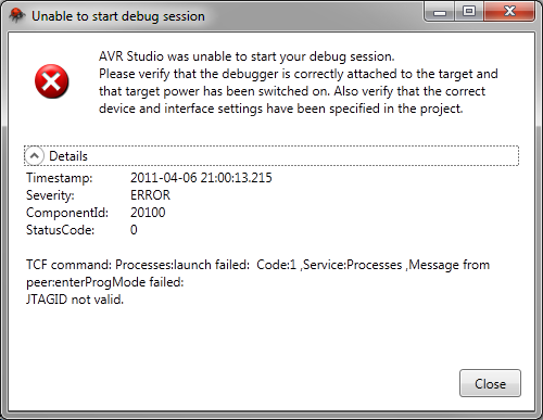

Hallo allerseits,
ich wollte mal das Studio5 ausprobieren, weil ich mir davon verspreche,
dass es recht komfortabel ist. Die aufgebaute Konfiguration läuft so
ohne weiteres unter Linux. Unter Windows 7 funktioniert das JTAGICE mkII
gar nicht, weder ISP noch JTAG. Mit dem STK600 läufts auch unter
Windows. JTAG-Fuse ist gesetzt.
Sobald ich auf 'Debuggen' klicke, ertönt dieser Windows-Ton, der beim
Abstöpseln eines USB-Geräts kommt. Kurz darauf, das Pendant, das beim
Einstöpseln ertönt. Das Ganze wiederholt sich noch einmal. Dann
erscheint die angehängte Fehlermeldung. Installiert ist das neueste
AVRStudio5, der neueste JungoUSB-Treiber und das JTAGICE mkII ist
up-to-date.
Hat jemand den Fehler schon einmal gesehen und kennt evtl. eine Lösung?
Gruß!

Ich habe jetzt die Lösung des Problems gefunden. Es war der Dienst
WinPCap, welcher von Wireshark zum Mit-Sniffen der Netzwerkaktivitäten
verwendet wird. Leider muss ich gleichzeitig sniffen und debuggen. Kann
sich jemand eine Lösung des Problems vorstellen? Ich möchte eigentlich
nicht deswegen die ganze Zeit zwei PCs laufen haben...
OP #2136975
Ich habe das Problem jetzt lösen können. Und zwar habe ich das von
Wireshark mitgebrachte WinPCap deinstalliert und die neueste Version von
der Webseite installiert. Seitdem funktioniert alles ohne Probleme -
keine Ahnung, warum das so ist.
