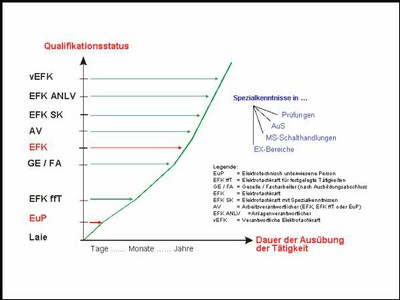

Wie wird man oder wann ist man Elektrofachkraft
Gast #2135316
Szenario: Ich habe bei einem Kumpel einen von einem Elektromeister
vorgefertigten Schaltschrank angeklemmt. Dies beinhaltet folgendes:
Alte Steckdose (Aufputz) entfernen.
AP Verteilerdose anstatt der Steckdose setzen.
5 x 1,5mm² stinktnormales Verlegekabel zum Schaltschrank ziehen
(Aufputz).
Im Schaltschrank an die vom Elektromeister perfekt beschriebenen Klemmen
PE,N,L angeklemmt (Schraubklemmen).
In der Verteilerdose mit Wagos an die Stromversorgung angklemmen.
Die Übrigen 2 Adern sind Reserve.
Dann habe ich mit einem anderen Kumpel (gelernter Elektriker) darüber
geredet und er meinte das ich keine Elektrofachkraft bin und ich schaun
soll das mir die BG keinen vorn Latz haut.
Zu Mir: Ich bin gelernter Programmierer (FachInformatiker)
Arbeite aber seit 4 Jahren als Elektroniker für Systeme und Geräte
Bei mir Zuhause habe ich alle Wohnungen selbst Verkabelt und zwar so,
dass manch anderer gelernter richtig neidisch auf die gute Arbeit wäre.
Was ich bei meinem Kumpel nicht gemacht habe ist eine Isolationsprüfung
da mir das Messgerät dazu fehlt.
Dennoch kann ich mich mit einem sehr guten Gewissen ins Bettlegen, da
sauber gearbeitet wurde.
Jetzt die Frage:
Wann ist man Elektrofachkraft (Muss ich den dazugehörigen Beruf lernen?)
Kann man das extern Machen? (z.B. Über externe IHK Prüfunung?)
Google findet alle möglichen Meinungen.
Ist jemand aus der Praxis hier, der dazu was schreiben kann?
Danke vorab

Ich hab jetzt mal telefoniert.
Folgende Aussage von der IHK:
Privat darf man erstmal garnix! Punkt.
Mein Ziel ist aber es zu drüfen. Deswegen habe ich mit dem
Sachbearbeiter
die Sache mal hochgesponnen:
Grundsätzlich ist ein Gewerbe nötig. Egal ob nebenbei oder vollzeit.
Für das Gewerbe benötigt man die Zulassung von der Innung.
Die Zulassung bekommt man "voraussichtlich" auf folgenden Wegen:
- Berufsausbildung die die Elektrofachkraft beinhaltet.
  Das wären alle Elektroberufe.
  Unterverteilung machen?
  Nur wenn man diese Tätigkeit als Elektrofachkraft ausgeübt hat
  und dies bescheinigt bekommen hat.
  Jetzt !kann! die Innung dieser Person das genehmigen.
  Wird aber eher nicht Praktiziert. Soweit die Aussage.
- Meisterbrief Elektro in der Tasche
  Damit wird die Innung dies für das Gewerbe genehmigen.
  Dann darf man vom Gewerbe aus solche Tätigkeiten ausüben.
Soweit die Infos die ich dem Gespräch entnehmen konnte.
Für mich soweit eine klare Aussage.
Die Handwerkskammer werde ich auch nochmal anrufen, mal sehen was die
Sagen.

#2135967
Eigenleistung und Nachbarschaftshilfe schon. Ansonsten dürfte
man ja kein Elektromaterial in den Baumärkten bekommen.
> Sachbearbeiter
Spinnen ist nix neues bei den Verbänden, vor allem die HWK existiert
ja schon seit dem Mittelalter und manchmal verhalten die sich auch so.
Die Ignorieren sogar Gesetze. Als für einige Berufe der Meisterzwang
fiel war bei denen sicher die Hölle los.
Bei Gewinnerzielungsabsicht schon, aber nicht bei Eigenleistung oder
Nachbarschaftshilfe.
Die Innungen sind örtliche Fachinteressenverbände d. Selbständigen
unter der Schirmherrschaft der Handwerkskammer. Unterschied ist
eigentlich nur, das die Mitgliedschaft bei der Innung freiwillig
und bei der HWK Pflicht ist und die lokale Zuständigkeit.
http://de.wikipedia.org/wiki/Innung
Die IHK ist für die Industrie und den Handel zuständig, deswegen heißen
die ja Industrie und Handels-Kammer, nix weiter.
Die tatsächliche Zuständigkeit liegt aber bei der Handwerkskammer,
weil es sich um ein klassische Handwerk mit gefahrgeneigtem Berufsbild
handelt.
http://de.wikipedia.org/wiki/Industrie-_und_Handelskammer
Ja.
Nein, es gibt auch Berufsbilder wie den Elektromaschinenmechaniker, der
z.B. Motore und Transformatore wickelt. Selbst wenn es da
Berührungspunkte gibt sind die Abschlüsse nicht gleich und müssen
differenziert  werden.
Für eine zertifizierte Elektrofachkraft wie den Elektroinstallateur
dürfte das kein Problem sein, fachlich wie rechtlich.
Nicht die Tätigkeit allein , sondern das erfolgreiche Absolvieren
der Ausbildung und Abschluß der Prüfung.
