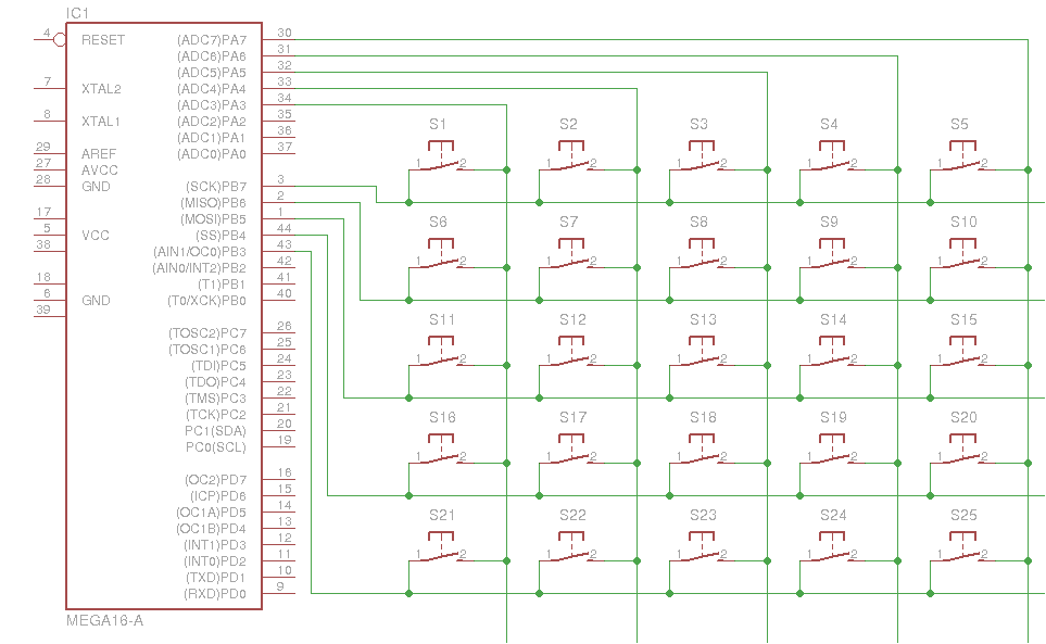

ich konzeptioniere gerade eine digitale Orgel. Das grobe Konzept ist so:
ein ATmega16 liest Tasten-Events mit einer bestimmten Abfragerate ein.
Diese Events werden per MIDI und USB an einen Rechner weitergegeben.
Eine Software auf diesem Rechner erzeugt dann den Klang.
Meine Frage bezieht sich auf die Anbindung der Tasten. Um Leitungen zu
sparen will ich ein Schaltergitter aufbauen. (Siehe Anhang) Da ich mich
in Punkto Elektronik nicht so unglaublich auskenne, weis ich leider auch
nicht, ob ich die Zeilen und Spalten dieser Matrix einfach an die
Anschlüsse des AVR anbinden kann. Ich habe das Gefühl, dass hier noch
irgendeine Trennung bzw. Treiberbausteine vorhanden sein müssen.
Weis hier irgendjemand genaueres?

Noch eine Frage. Wenn bei der Tastenmatrix mit Dioden eine Taste
gedrückt ist, dann sieht der Zeilenleser nicht GND sondern 0.7V wegen
den Dioden. Wenn die Schaltung mit 3.3V betrieben wird, dann wird 0.7V
laut Datenblatt nicht mehr sauber als LOW erkannt. Welche konkreten
Dioden bieten denn einen Spannungsabfall << 0.66V?

OP #2135597
Hrm...
eventuell denke ich in dieser Dioden Forward Voltage Drop Sache falsch.
Wenn ein leitender Pfad zwischen +5V und Masse über die 10kOhm und die
Diode geschaltet ist, dann ist der Strom wegen den 10kOhm kleiner als
0.5mA. Das sollte selbst bei einer Silizium-Diode laut Kennlinie keinen
allzu großen Drop auslösen.
