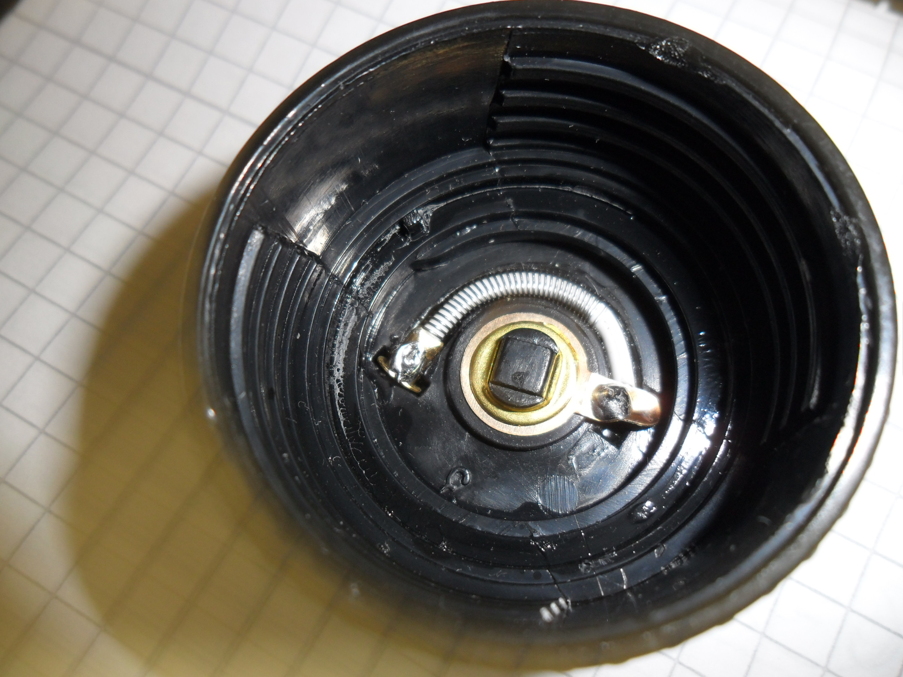

ich suche eine ganze Weile und kann ein bestimmten Widerstand nicht
finden.
Ich habe mal ein Prinzip-Bild angehangen. Es handelt sich um einen
runden regelbaren dreh Widerstand. Kein Poti da bei einem Poti ein
Spannungsteiler vorliegt.
Dieser Widerstand hat zwei Kontakte (orange und rot). Der grüne Bereich
ist ein Draht (bzw Draht ähnliches Material) welcher um einen halbrunden
Plastikkörper gewickelt ist. Durch drehen innerhalb des grünen Bereiches
ändert sich der Widerstand von X auf 0 Ohm (wenn orange auf rot trifft).
Ist der orange Kontakt auf der braunen Fläche ist der Widerstand
unendlich, da der Braune Bereich reines Plastik ist ohne den o.g. Draht.
So liebe Community, wie heißt dieses Bauelement. Ich habe Wikipedia nach
all möglichen Bezeichnungen  für regelbare Widerstände durchsucht.
Ahja mir reicht wenn diese o.g. Widerstand ¼ Watt hat.
vielen dank für eure hilfe
#2135654
es ist durchaus ein übliches Poti. Das andere Ende des grünen Bereiches
wird eben einfach nicht angeschlossen.
Es gibt durchaus auch regelbare Widerstände, wo dieser Anschluß eben
einfach nicht rausgeführt ist. Selten und auch unwichtig, man muß ihn ja
nicht anschließen.

Gast #2135687
Totto schrieb:
> Hallo Joachim,
> ja das könnte ich.  Aber bei einem Poti gibt es keinen off bereich. oder
> etwa doch?
Bei den Potis ohne dritten Anschluss normalerweise auch nicht.
Ich denke, das waren dann Sonderanfertigungen auf Kundenwunsch.
