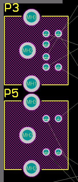

aus Platzgründen muss ich mehrere Mini-Din Buchsen direkt nebeneinander
auf einer Platine platzieren. Mein Problem ist wie ich das ganze sauber
hinbekomme. Die Buchsen brauchen an der Seite jeweils eine Bohrung. Im
Anhang hab ich zwei Buchsen, diese müssen aber noch näher zusammen, das
sich die Gehäuse quasi (fast) berühren. Gibt es da eine elegante Lösung
für?
Danke schon mal.
grüße

Lothar Miller schrieb:
> Bohre in der Mitte 1 großes Loch und steck beide Gehäusepins da rein...
Du meinst die Bohrungen beim Footprint weglassen und auf die Platine an
der entsprechenden Stelle einfach eine Bohrung packen? Sowas hatte ich
mir auch schon überlegt.
> BTW: Hast du schon probiert, ob du die Stecker dann überhaupt noch
> nebeneinander eingesteckt bekommst?
Ja die Stecker passen so rein. Das Gehäuse ist so breit wie ein Stecker.
bei solchen Gehäusen sind das meistens dünne Blechzungen, da kann man
schon 2 in ein Loch murksen (wenn sie geknickt sind, versuch sie gerade
zu biegen). Aber bei so geringem Abstand sieht es übel aus, wenn die
Gehäuse nicht exakt parallel sind, da muss man notfalls noch manuell
ausrichten. Oder du klebst die Gehäuse vor dem Bestücken zusammen.
