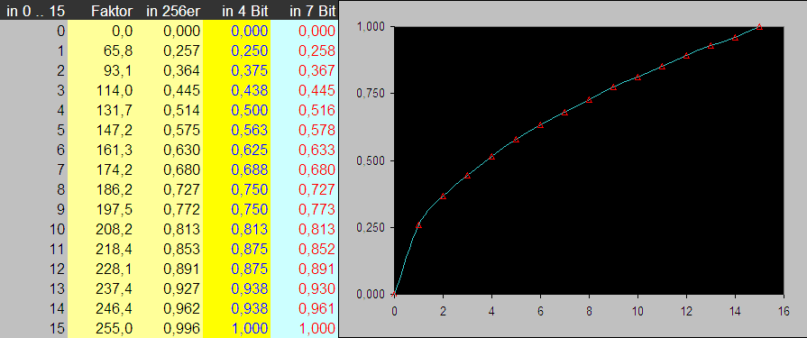

Gast #2136082
>Diese Werte kannst du darstellen, 1,000 wirst du nicht schaffen.
Deshalb multipliziert man auch nicht mit 0..15 sondern mit 1..16. Das
letzte 16.tel wird hernach aufaddiert. Soll die Volume auf null gehen
multipliziert man einen Faktor mit der bitgrösse = 4+4 und projiziert 17
Werte auf 16. Braucht man halt 2 Bit mehr (türkise Kurve).
Besser ist allerdings bei Audio und Loudness eh ein degressiver
Verstärkungsfaktor, oder ein progressiver, wenn man in db stimmen will.
Gast #2136209

@Berater: meinst du vom Funktionsverlauf her mit "degressiv" vermutlich
einen logarithmischen Verlauf, der ja durch deine türkise Kurve
dargestellt ist, oder? Aber den Weg dahin hab ich leider nicht so
gecheckt (vol = 0 => projizieren?)
Grüße!
