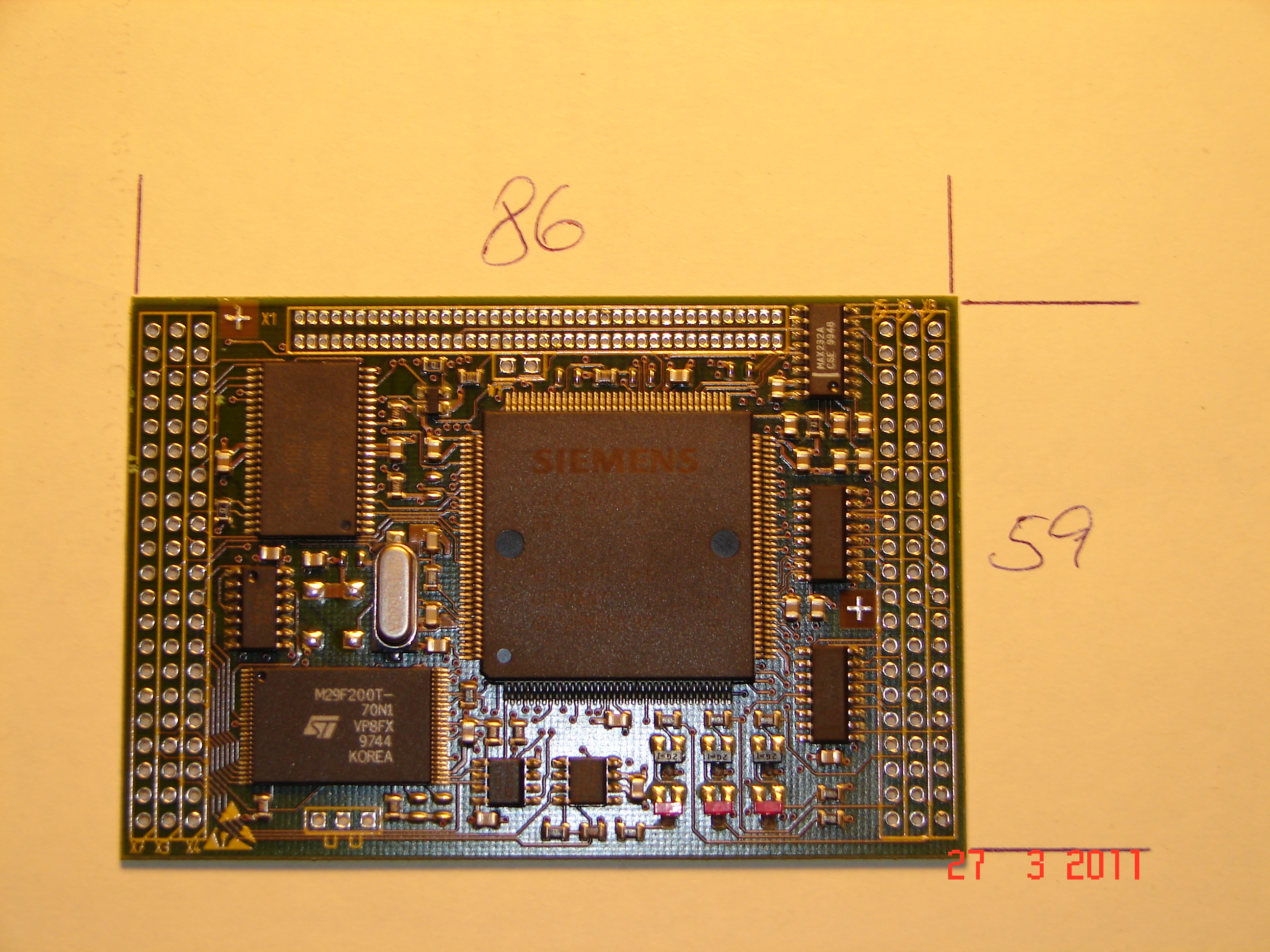

Brauche hilfe bei der Identifikation diese Bordes,ewentuell Siemens
SachNr. 93092-01600A.
Bestückt mit einen 16bit Mikrocontroller Typ SAK C167CR-LM und die
beiden ander großen Bausteine sind einmal ein M29F200T und ein KM6161,
die Datenblätter habe ich was mir noch fehlt, ist zu wissen womit habe
ich es hier im ganzen zu tun.
Habe einge davon aus alter Industrietechnik.

Ich kann auf deinem Bild von der Prozibeschriftung leider nichts
erkennen.
Der Koreaner ist ein ziemlich schnell lesbarer Flash(EE)prom von ST.
Das andere kleine wird RAM sein, ebenfalls nix erkennbar.
Wenn der Bolide eine brauchbare Architektur drinnen hat, könnte es
brauchbar sein. Mach dich auf die Suche nach DOS-Entwicklungstools aus
alter Zeit.
Wirst wahrscheinlich in Assembler schreiben müssen, falls
wiederverwendung angedacht ist. Scheinen recht viele IOs zu sein an den
Rändern.

Schöner Controller...Aufgrund des Temperaturbereichs vllt irgendwas aus
dem Automobil-Bereich
http://www.infineon.com/dgdl/c167cr_ds_v3.3_2005_02.pdf?folderId=db3a304412b407950112b41daf4330b3&fileId=db3a304412b407950112b41daf9f30b4
Allerdings Mask-ROM, ob der Boot-Loader
http://www.infineon.com/dgdl/ap160701.pdf?folderId=db3a304412b407950112b4092c730139&fileId=db3a304412b407950112b409dec703ae
bei den Teilen funktioniert, keine Ahnung?

Ist auch wirklich schwierig. Lass uns mal zusammenfassen: ein 16bit µC,
ein RAM, ein Flash, eine TTL<->RS232 wandler, 3 LEDs, paar Chips, die
bei bestem Willen nicht identifizierbar sind, viele Lötpads,
wahrscheinlich im 2,54er Raster. Würd sagen das ist ein
Magnus Müller schrieb:
> Ich würde es "SBC" (Single Board Computer) nennen.
Ich würde es mal mit Spannung versorgen (sollte leicht sein die Pins
anhand eines bekannten Chips, zB dem MAX zurückzuverfolgen) und mich an
die serielle Schnittstelle hängen und gucken, ob das Ding etwas
zwitschert. Nachdem was ich damals vor Jahren mit dem C167 gemacht habe,
kannst du dich mittels Keil über die Serielle mit nem Monitor-Tool
draufsetzten und den Flash auslesen (oder ihn halt beschreiben).
Vielleicht musst du dafür noch ein Pin nach Vcc (oder GND) ziehen um den
IC in den Debug Modus zu zwingen, Datenblatt hilft sicherlich weiter ;).

> womit habe ich es hier im ganzen zu tun.
Nannte sich Eval-Board, Ausprobierboard.
Ist ein uC mit Flash/RAM Speicher drauf,
aber nichts nützliches, das muss alles drangebastelt werden.
Ich hab hier eines einer Firma Fs, wer auch immer das war,
steht C167CR2 drauf.
Sind heute Sondermüll, niemand tut sich diese
kranken Prozessoren an, heute ist RAM/ROM eingebaut.
Damals konnte Siemens halt keine Flash-Speicher fertigen.

Naja, viel wert werden die Teile nicht sein. :-(
Es handelt sich um Kontroller-Module eines unbekannten Herstellers.
Vergleichbare Module bietet Phytec an, z.B.:
http://www.phytec.de/de/support/faq/faq-minimodul-167.html
Diese sind voll dokumentiert und es gibt Software zur Unterstützung.
Bei ebay gehen diese in der Regel um die 20 Eur weg.
Die Kontroller (C167) sind sehr brauchbar! Wenn du viele von diesen
Modulen hast, könnte es sich lohnen die Anschlussbelegung
herauszufinden. Ev. findest du auf der Rückseite der Platine den
Hersteller raus, aber meist stammen diese Teile aus der vor-Internet-
Zeit.
