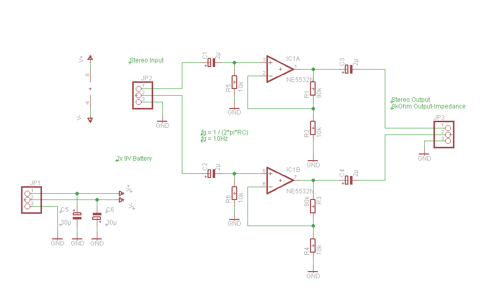

Ich habe das Problem dass die Verstärkung von meinem Logitech Z-5500
nicht hoch genug ist um das vom vollaufgedrehten Ipod kommende
Audiosignal laut genug wiederzugeben.
Deshalb wollte ich mir das Ipod-Signal um 20dB (also 10-fach)
verstärken, bevor es an den Verstärker kommt.
Anbei die Schaltung die ich dazu verwenden will.
Gibt es irgendwelche Ergänzungen die ich noch vornehmen könnte
(Entkoppplungkondensator usw. ) ?
Wenn es eine einfache Lösung dazu gibt, würde ich gerne den Ipod-Ausgang
vor zu hoher Spannung seitens des OPV's im Fehlerfall schützen.
Bin für jeden konstruktiven Vorschlag dankbar.
Danke schonmal!
Mfg
Christoph

1) Um Verstärkung zu machen, müssen die Widerstände R1 mit R2 bzw. R3
mit R4 vertauscht werden.
2) Am Eingang gehört ein Kondensator (das ist gleichzeitig schon ein
Schutz deiner Quelle)
3) nach diesem Kondensator fehlt ein Widerstand nach Masse. Vorschlag:
10k.
4) am Ausgang ebenso ein Kondensator sowie ein Serienwiderstand in der
Größenordnung 100-500 Ohm zum Schutz des OPA-Ausgangs.
Was ist der Logitech Z-5500? Ein normaler Verstärker? Oder ein
Kopfhörer?
Es geht für den Verstärker, für einen Kopfhörer müsste man dessen
Impedanz kennen bzw. einen Verstärker zwischenschalten. Dann kannst du
dir diese Schaltung aber sparen.

R1/R3 gegen R2/R4 tauschen, damit es mit der Verstärkung (hier 9fach)
klappt
Vom + Eingang der OPV 10 kOhm gegen Masse Schalten
Ein- und Ausgang Koppelkondensatoren vorsehen
Betriebsspannung mit Elkos verschönern für den OPV

Wie groß soll deine unterer Grenzfrequenz sein? Formel: fg =
1/(2*pi*R*C), R ist der von mir vorgeschlagene 10k-Widerstand.
Am Ausgang genauso, R ist dann der Eingangswiderstand des Verstärkers.
> Welcher Typ von Kondensator sollte ich verwenden? Folien,Kerko,Elko?
WEnn du Folien bekommst, ist das das Beste. Dann Elko (aber Achtung: es
gibt ungepolte Audio-Elkos) und drittens Kerkos.

V = 1 + (R2 / R1) oder?

Weil der + Eingang des OPV ein Bezugspotential braucht. Damit ist der
Tiefpass automatisch da. Wählst Du da den Widerstand höher, können
äußere Störungen sich leichter einkoppeln.

Wenn das sicher ist, und wenn das fest verdrahtet ist, dann kannst du
dir den Eingangskondensator sparen. Einen Widerstand nach GND würde ich
trotzdem verwenden. Wenn der Eingang aber über eine steckbare Buchse
verbunden wird, so wären noch einige Schutzmaßnahmen (ESD) nützlich.

Man nimmt auch einen einfachen C in Serie und das ist ein Hochpass -
sorry, das meinte ich oben. Deshalb hat er ja eine untere Grenzfrequenz.
Ein Hochpass hat nur eine Obere.

Die Schaltung war so gemeint:
                 Cin            -|-\        ___   ||   A
                  ||             |  >------|___|--||-o ------o
             E  o-||-----o-------|+/       100    ||         |
                  ||     |       |/|              Cout       |
                        | |                                 | | Rin
                        | | 10k                             | |
                        GND                                 GND
(created by AACircuit v1.28.6 beta 04/19/05 www.tech-chat.de)
Rin ist der Eingangswiderstand der Logitech-Box.
OP #2136418

Zwei Dioden an den Eingängen sind fürs Erste schon mal hilfreich. Davor
den bisherigen Koppel-C und Widerstand nach GND:

Christoph A. schrieb:
> Für was ist der 100 Ohm Widerstand wenn ich fragen darf? =)
Den hatte ich oben auch erwähnt. Falls die Schaltung auch ausgangsseitig
über Chinch o.ä. steckbar ist, kann schon mal ein Kurzschluss beim
Hantieren vorkommen. Der Widerstand schützt den OPA.

Ansonsten wirken R15 und C11 als Tiefpass für Frequenzen oberhalb des
Nutzbandes und gleichzeitig zusätzlich als ESD-Schutz.
Der Auszug ist zu finden unter:
ftp://ftp.studer.ch/Public/Products/Revox/Revox_B780_B739/Revox_B780_B73
9_Serv.pdf
OP #2137552
Soo, habe die Schaltung jetzt erfolgreich aufgebaut und muss sagen ich
bin begeistert.
Was mich am meisten freut : Das Knacken, das bei meinem alten kleinen
Verstärker aufgetreten ist ( die Schaltung bestand wirklich NUR aus OPV
und Widerstände ) wenn man den Ipod ein/aus-steckt, ist vollkommen
verschwunden.
Welcher NEUE Bestandteil der Schaltung ist dafür verantwortlich? :)
Rauschen ist keines zu hören und die Verstärkung ist genau richtig. Kann
jetzt nichtmal das System ganz aufdrehen ohne Gehörsturz :)
Der hohe Stromverbrauch des 5532 ist zwar ärgerlich, aber unter diesen
Umständen zu verkraften.
Vielen Dank an alle die Vorschläge eingebracht haben!
Mfg
Christoph
Gast #2137563
Wahrscheinlich die symmetrische Speisung.
