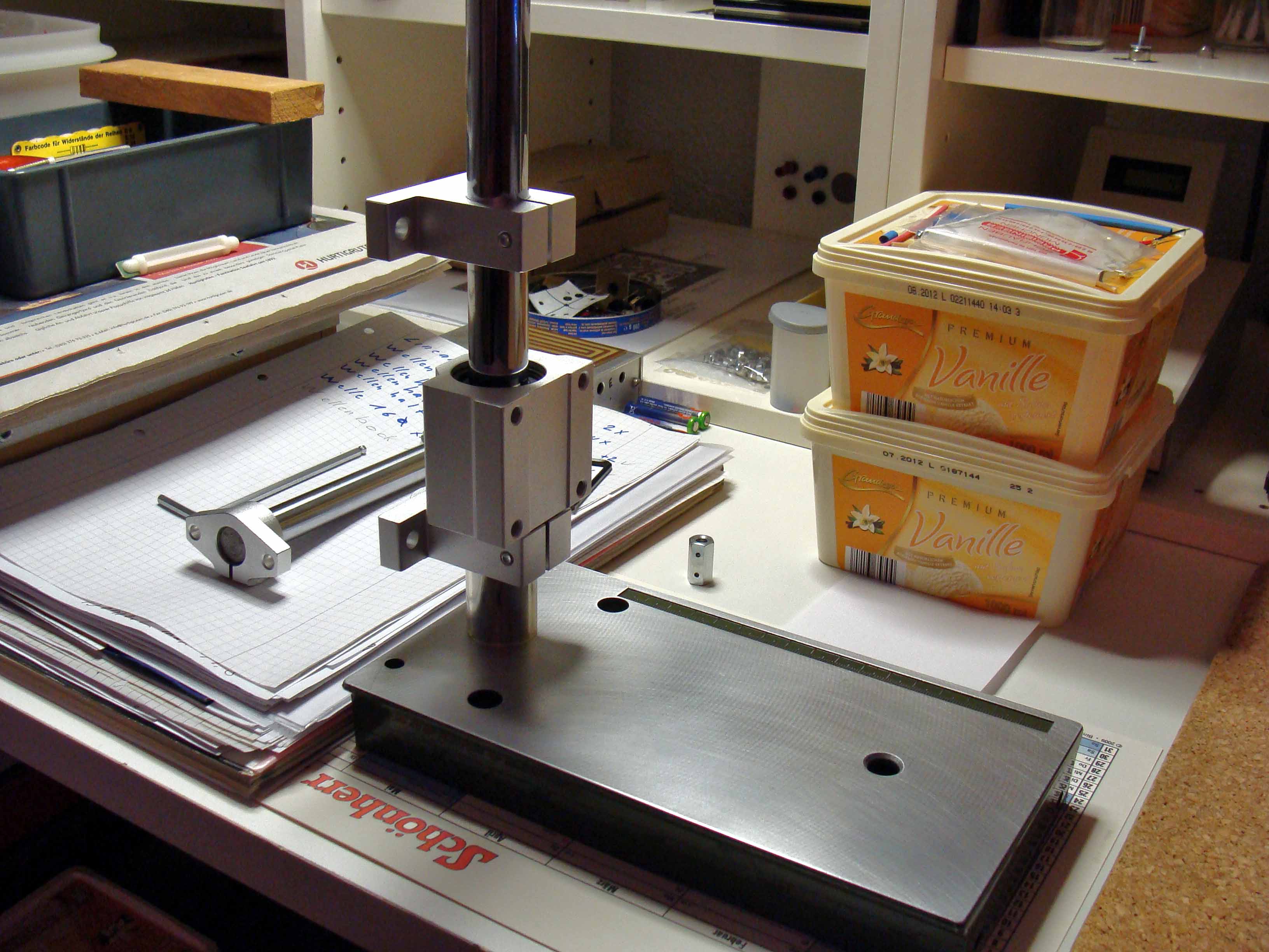

Aktuell versuche ich gerade eine Idee umzusetzen.Unter Verwendung von
Teilen der Lineartechchnik habe ich mir einen HQ Bohrständer ausgedacht
der fix und fertig schon in meinem Kopf existiert.Zum ausprobieren habe
ich die Bohrsäule meiner Proxxon Verwendet aber in der Fertigversion
kommt eine Nutenplatte mit Säule zum Einsatz damit man auch mal etwas
festspannen kann.Aber das wird noch dauern...habe gerade wieder so ein
Antriebsloch.
