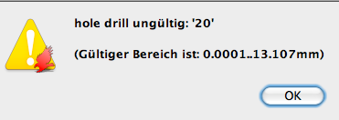

Du kannst auch einfach eine Bohrung mit 20mm machen, Eagle hat
Standartbohrungen bis 3,2mm, es ist aber kein Problem in den
Eigenschaften zu sagen R=20mm

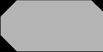

also circle.png: 20mm kreis auf dimension layer
dann circleandpolygon.png: jetzt hab ich ein polygon drüber gesetzt das
dann die ganze fläche der platine beschreibt. der circle sollte nun
ausgespart sein!
und dann noch die fehlermeldung wenn ich eine 20mm bohrung machen will

Ich wiederhole mich:
20mm Kreis auf Dimension Layer, war der richtige Schritt.
Beim Zeichnen des Kreises die "Wirewith" auf 0 Stellen,
beim 4.09 Adler geht das oben in einem der Einstellfelder.
Dann wird im Dinesion Layer nur die Kreislinie gezeigt,
keine ausgefüllte Fläche.
Da benötigst du kein Polygon für das Loch.

so ich war heut in der nähe der fräse und habs ausprobiert... kreise auf
layer 46 bringen nix, ebensowenig kreise auf dem layer drill oder auf
einem restricted layer oder einfach ein zweiter kreis im kreis oder
sowas... er nimmt immer den größeren shape
warum müssen die überhaupt die drills hardcoden? lame...

@  Kevin K. (nemon)
>setz mal width = 0 für alles, was du im Dimension-Layer zeichnest.
Dann wird aus dem Kreis ein gefüllter Kreis. Nicht schön, vor allem wenn
es eine Aussenkontur sein soll (runde Platine).
Ich nehm 1 mil oder so, das ist optisch identisch zu 0 (minimale
Linienbreite).
Und PCB-Pool sowie Bilex fertigen das problemlos, mehrfach gemacht. Nach
deren Defacto-Standard gehören die Umrisse + Ausfräsungen in Layer 20.
Fräskante ist die Mittellinie der Linien auf Layer 20.
