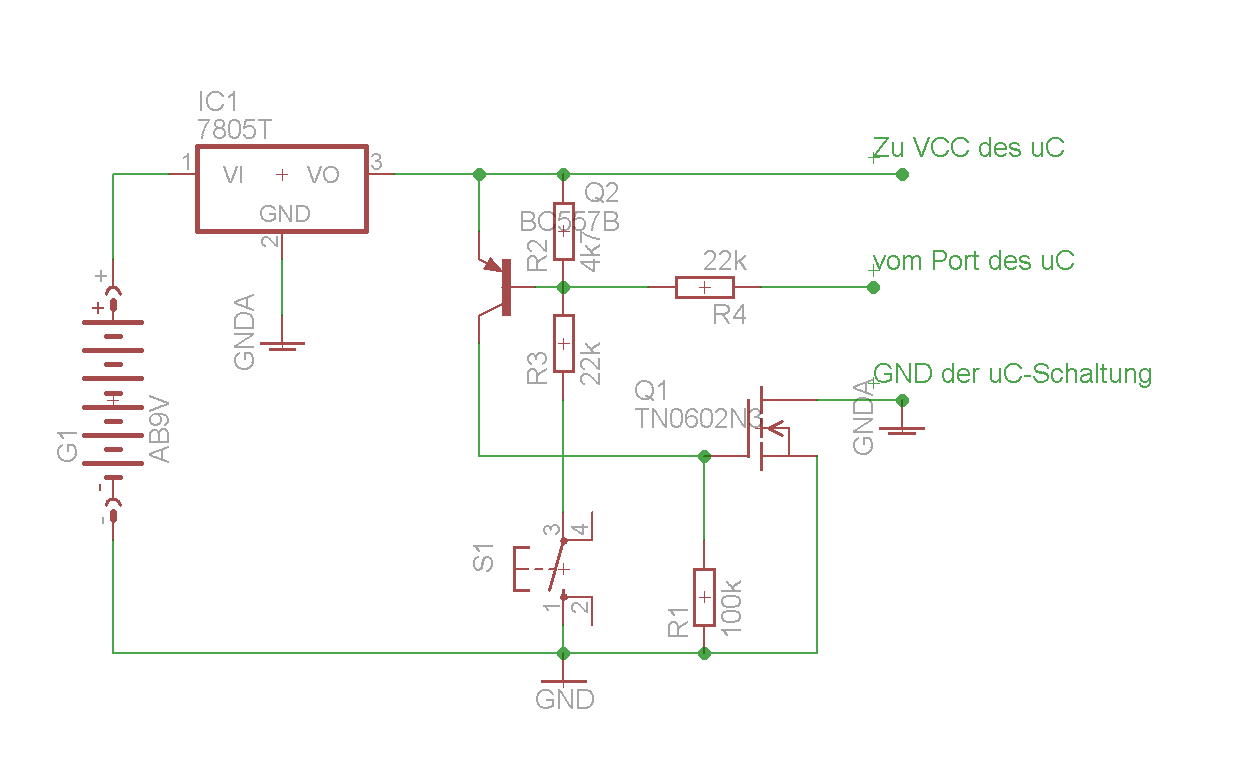

ich möchte beiliegende Schaltung zu Diskussion stellen.
Es handelt sich um eine bewusst einfache Version eines automatischen
gesteuerten Ausschaltens einer uC-Schaltung.
Ich gehe davon aus, dass eine Schaltung z.B. aus einer 9V-Batterie
versorgt wird und die Spannung über einen 7805 o.ä. auf 5V stabilisiert
wird.
Ein 7805 ist in der Regel sowieso vorhanden oder eingeplant.
Ergänzt werden 4 Widerstände und zwei Transistoren sowie ein Taster.
Zur Funktion:
Durch den Taster wird der PNP-Transistor eingeschaltet, so dass auch
beim FET der Drain-Anschluss (GNDA) mit GND verbunden wird.
In meinem Fall bleiben am FET ca. 5mV, das ist vernachlässigbar.
Nach dem Einschalten des uC muss innerhalb der "Drückzeit" des Tasters
der "Schaltport" auf 0V gesetzt werden, so dass über den Widerstand R4
des beschriebene Stromfluss erhalten bleibt.
Wird der Schaltport zeit- oder ereignisgesteuert auf 5V (log 1) gesetzt,
so sperrt der FET und der uC wird ausgeschaltet.
Das funktioniert alles bestens.
Meine Fragen:
1. Kennt jemand eine einfachere Schaltung?
und
2. Es bleibt im ausgeschalteten Zustand ein Strom von ca. 5uA. Ich kann
aber nicht feststellen warum das so ist.
Für Hinweise bin ich dankbar.
W.

von Jörg H. (idc-dragon)
Du schaltest die Masseleitung, das löst bei mir reflexhaft Unbehagen
aus, sowas macht man nicht, zuviele Probleme mit z.B. veränderlichem
Potential auf der Schaltung. Ich würde einen High-Side Switch bauen, und
zwar noch vor dem Regler. Einen 7805 kenne ich eher mit Leckströmen von
5 mA, insofern wundert mich daß du (wo?) so wenig gemessen hast.
Jörg
von Wolfgang S. (wsm)
@MaWin
Wenn du genau hinschaust wirst du feststellen dass der 7805 an GNDA
liegt und nicht an GND. Die von dir angenommenen 5mA sind somit falsch.
5uA habe ich gemessen und die haben nicht mit dem 7805 zu tun.
Der Sleep-Modus schaltet auch nicht alles aus. Das Display zieht
weiterhin strom. Der angeschlossenen Messverstärker benötigt auch ein
paar mA. Das HF-Modul will auch versorgt sein und die Displaybeleuchtung
kommt auch noch dazu.
Ggf. kannst du die Fragen beantworten?
W.
von Irina (Gast)
Ich würde es High-Side machen und vor dem 5V-Regler.
Danke für den High-Side Hinweis.
Wie sieht den ein Schaltungsvorschlag aus, der für Batterien ab 7V bis
zu 14V arbeitet?
@ Jörg
Wenn du die Schaltung verstanden hast wird dir klar, dass gerade die
Potentialprobleme damit gelöst wurden.
5 uA wurden am GND-Anschluss der Batterie gemessen.
W.
von Frank S. (franksanderdo)
Hallo Wolfgang,
Für einfacher habe ich noch keine wirklich gute Idee.
Wegen dem "Leckstrom" :
Kann es sein das der durch den Transistor und R1 schleicht?
Mein 2. Verdacht liegt beim 7805. Ich habe im Kopf das der auch ohne
Last ein bisschen was schluckt.
Grüße aus dem mittleren Osten
Frank
Der GNDA-Anschluss der Reglers ist nur über den FET mit GND verbunden.
Wenn der FET ausgeschaltet ist, dann fließt kein Strom. Somit ist die
Stromaufnahme des 7805 bedeutungslos.
Ich habe auch schon den Transistor getauscht, aber ohne Veränderung.
W.
Moin Wolfgang
Darfst mich hauen ;-)
Das mit dem GNDA habe ich rundweg übersehen :-(
Ich kann leider keinen Versuchsaufbau basteln, aber ich vermute den Weg
immer durch den Transistor. Hast Du eine Chance im abgeschalteten
Zustand den Basisstrom zu prüfen?
Frank

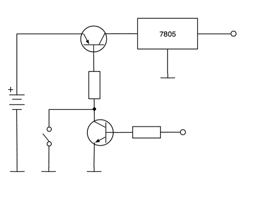

von John (Gast)
einfacher Vorschlag
@John
Vielen Dank für diesen Vorschlag.
Die Variante hatte ich auch schon, aber bei ca. 200mA reicht ein kleiner
Transistor nicht mehr aus. Er wird zu heiß. Diese erste Schaltung lief
sonst fast gut. Es blieb ein Reststrom von knapp 0,2 mA, weil im
ausgeschalteten Zustand bei dem NPN-Transitor noch einige uA fließen.
Durch das Einfügen von Widerständen zwischen B und E bei beiden
Transistoren lag der Reststrom danach bei ca. 1uA.
Wegen der nachfolgenden Kondensatoren am 7805 ist mir auch einmal der
PNP-Transistor kaputt gegangen.
Deswegen habe ich auch eine Lösung gesucht, die mit geringeren
Spannungsverlusten auskommt. Aus diesem Grund ist meine Schaltung
entstanden, der FET schafft das problemlos mit nur 5mV Spannungsabfall
bei 220mA.
Mein am Anfang genannter Reststrom von 5uA war übrigens nur 0,5uA. Da
ist mir ein Schreibfehler unterlaufen.
Vielen Dank
W.

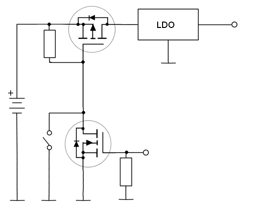

von John (Gast)
Einfach größeren Transistor nehmen, ev. Darlington.
Du kannst das ganze auch mit einem P-Kanal und einem N-Kanal Mosfet
aufbauen. (Bild)

von Irina (Gast)
>aufbauen. (Bild)
Ja, genau, ein IRF5305 und BS170 sollten konvenieren. Eventuell ist noch
ein Halteglied am Gate des BS170 nötig, welches garantiert, daß der
IRF5305 wirklich vollständig ausgeschaltet wird.
