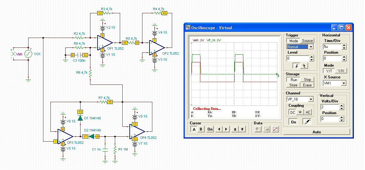

Ich habe ein Spannungssignal, bei dem der Offset je nach Amplitude
schwankt. Das Signal (Sinusähnlich, aber das ist nicht relevant)
schwingt also um einen variable Offsetspannung. Die höchste vorkommende
Frequenz im Signal ist 40kHz.
Ich möchte nun das Signal so ausrichten, dass der Minimalpegel bei 0V
liegt. Kennt jemand eine Schaltung hierfür?

Ja, es ist ein koppelkondensator dazwischen, die Signalquelle ist eine
Art Soundkarte, jedenfalls arbeitet sie mit derselben Technik. Das
Problem bleibt aber gleich: Wie bekomme ich den Einfluss des
Kondensators weg?

Gast #2138084
Das Teil ist etwas teuer und da ist Garantie drauf und es ist nicht
meins. Also nicht abklipsen/auslöten/überbrücken.
Hochohmig (OPV) abgreifen ergibt eben den Effekt mit schwankender
Offsetspannung

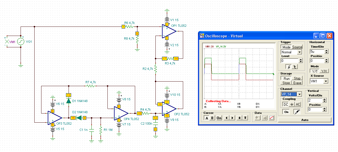

Gast #2138662
Hier noch eine Version mit nur einer Verstärkerstufe.
Eventuell müssen für die OPamps schnellere Versionen zum Einsatz kommen.
Auch kann es nötig sein, für die Dioden Schottkys zu verwenden.
