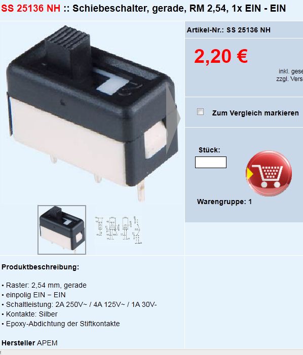

Guten Abend zusammen,
könnt ihr mir bitte sagen, ob es für diesen Schalter von Reichelt ein
dazugehöriges Modell in Eagle gibt und wenn ja welches?
http://www.reichelt.de/Schiebeschalter/SS-25136-NH/index.html?;ACTION=3;LA=2;ARTICLE=105709;GROUPID=3284;SID=32eqneNawQASAAADluBdscf1c4acfe1358fefd99ef7b2754ae8af
Ich kenne mich noch nicht so gut damit aus und habe wenig Erfahrung mit
den Bauelementen.
Hintergrund ist folgender.
Für meine Netzteilplatine (24V DC und 1A) möchte ich einen
Ein/Aus-Schalter mit einbauen, damit ich die Platine nicht vom Netz
trennen muss.
Vielleicht kennt ihr noch einen anderen Schalter als diesen.
Möglichst kleine Abmessungen sind gewünscht.
Vielen Dank für Eure Hilfe schon mal im Voraus.

Guten Abend Jens,
vielen Dank für Deine Hilfe.
Ich werde es mit diesem Schalter versuchen und sehe dann ja, ob es gut
passt.
Wenn nicht, dann versuche ich in der Switch libr selber auch noch zu
schauen.
Was Du mit den Angaben (gleiche Maße außer Lötpin 0,5statt 0,6mm) meinst
ist mir nicht ganz klar.

Zum erstellen eigener Bauteile: Einmal ist immer das erste Mal
Es ist wirklich keine hohe Wissenschaft - zudem gibt es dafür etliche
gute Anleitungen:
http://lmgtfy.com/?q=eagle+tutorial+bauteil+erstellen
- http://www.amateurfunkbasteln.de/eagle_lib/eagle_lib.html
- http://www.rn-wissen.de/index.php/Bauteil_selber_erstellen
Eine ganz andere Sache sind die Sorgen, welche mir Deine intendierte
Anwendung bereitet:
> trennen muss.
Du gedenkst hoffentlich nicht die Netzspannung damit zu schalten?!
Bei einem Lochabstand von 2.54mm sind die Isolationsabstände zwischen
den Restringen der Lötaugen für die Spannungen einfach unzureichend, da
denk besser über andere Schalter nach.
Oftmals bieten sich Kaltgerätestecker/Sicherungs/Schalter-Kombinationen
an, z.B. 'FEH 2101' von Reichelt - gleich mit Entstörfilter, oder ohne
diesen (und damit auch günstiger): 'KM 01.1205' oder 'KM 01.1105'
jeweils zuzuglich Sicherungshalter 'KM 01SH-1'.
Sollte Dir diese Möglichkeit nicht zusagen, nutze besser einen
Netzschalter der konstruktiv akzeptable Isolationsabständer ermöglicht:
'FA 200 OR' - ist der einzige Print-Netzschalter den ich bei Reichelt
finde.
Ansonsten stehen natürlich diverse Kippschalter zur Verfügung, die sich
über Stckerverbinder/Klemmen und Kabel anschließen ließen; vielleicht
auch direkt in den Netzanschluss einschleifbar wären oder auch - was ein
paar konstruktive Überlegungen nötig machen würde - sich auf die Platine
löten ließen.
Solltest Du den Schalter senkundärseitig im Netzteil einplanen, dann
vergiss diese Überlegungen, aber achte natürlich dennoch auf
ausreichende Isolationsabstände bei den Netzspannung führenden
Leiterbahnen und Bauteilen!
Korrektur: Die Anschlußbeine sind gemeint, die von dem in der Lib sind
0,5 statt 0,6 (Reichelt). Bohrung prüfen, der Rest passt nach
überfliegen.
Du kannst in der Lib nach Wildcards suchen. Schieb *slide* etc. Aber
vorher Häkchen bei Bemerkung.
