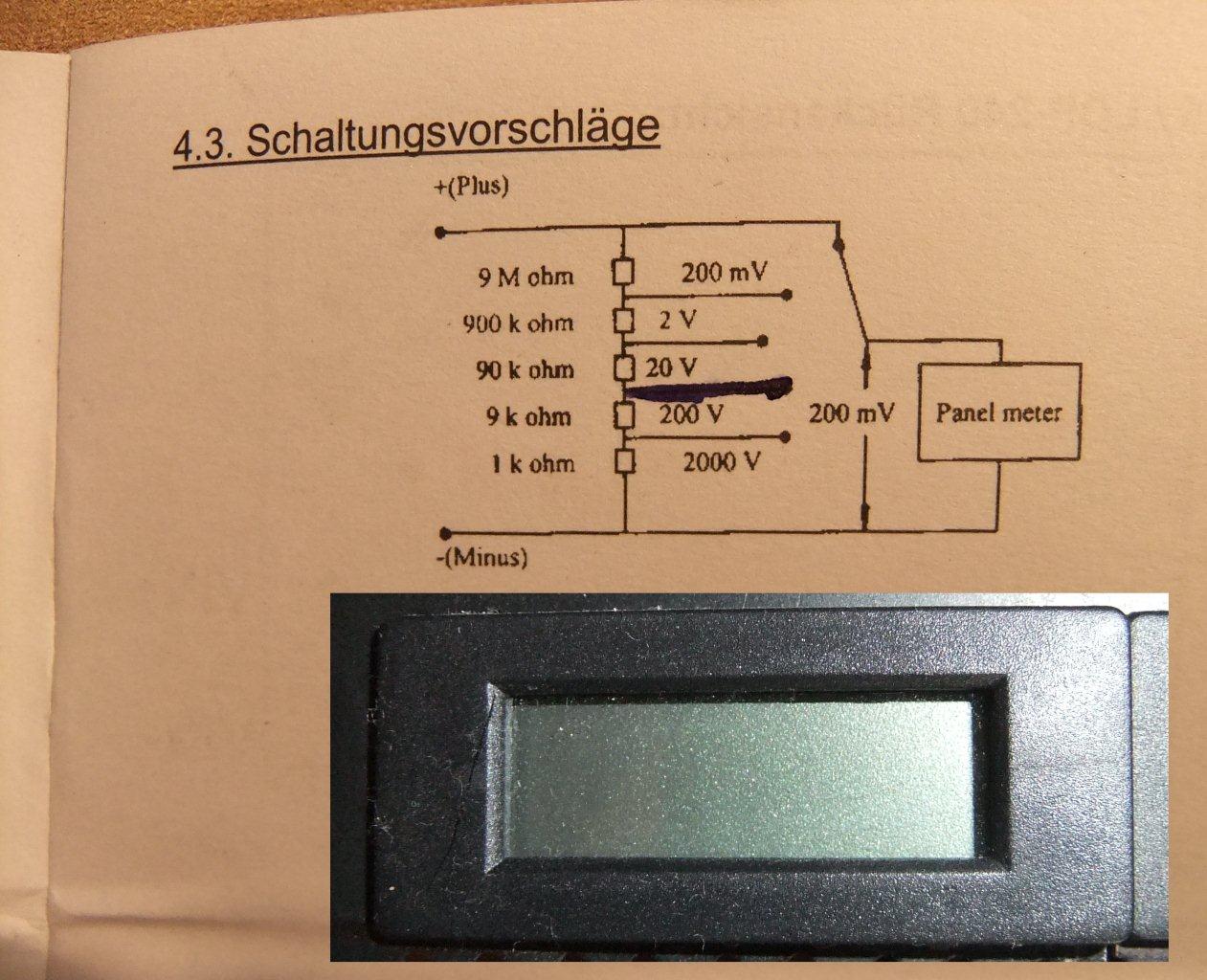

Guten Abend zusammen geschätzte Techniker,
würdet ihr bitte so nett sein und mir bei folgender Fragestellung
helfen?
Ich muss an diesem Voltmetermodul Widerstände anbringen, damit es im für
mich interessanten Spannungsbereich misst.
Im 200V Bereich möchte ich messen. Kann man anstatt all diese
Widerstände einzeln aufzulöten auch ein (SMD) Widerstandsnetzwerk
verwenden?
Ich habe mich heute zum 1. Mal über das Netzwerk kurz belesen und frage
Euch deswegen.
Gibt es denn ein Netzwerk mit den passenden Widerständen wie im Bild zu
sehen?
Über Eure Hilfe bin ich sehr dankbar.
Für weitere Nachfragen stehe ich gern zur Verfügung.
Viele Grüsse und noch einen schönen Abend,
Matthias.
Gast #2137967
> Laut dem Datenblatt siehe Bild muss ich mehrere Widerstände nehmen,
> um im Bereich von 200V messen zu können.
Nein.
Laut Datenblatt musst du mehrere nehmen, wenn du mehrere Bereichen
umschalten können willst.
Brauchst du nur einen Bereich, tun es (vorgeschlagene) 9990k Ohm und 10k
Ohm. Immer noch 2 Widerstände.
Wenn es halbwegs genau sein soll, hast du eh ein Beschaffungsproblem,
nimm
http://www.conrad.de/ce/de/product/415669/SPANNUNGSTEILER-200V-SET-2-STK/SHOP_AREA_17626&promotionareaSearchDetail=005
Nix SMD.

Gast #2139256
> Wäre es nicht von Vorteil, wenn ich noch ein Poti mit einbaue,
> um dann einen genauen Abgleich durchführen zu können??
Wie willst du ein Poti auf 0.1% genau einstellen ?
> Ich meine, 0,1V Genauigkeit (5,1V oder 5,2V ist mir egal)
> reichen mir vollkommen aus.
Im 200V Bereich auf 0.1V genau sein zu wollen überfordert
sogar schon die genannten Präzisionswiderstände.
Auch das 3 1/2 Stellen Digitalvoltmeter, also wohl ein Modul
mit dem üblichen ICL7106, hat trotz Abgleichs eine Abweichung
die grösser ist, meist +0.3/-0.3, weil es die interne Referenz
des Chips verwendet, und keine genauere.

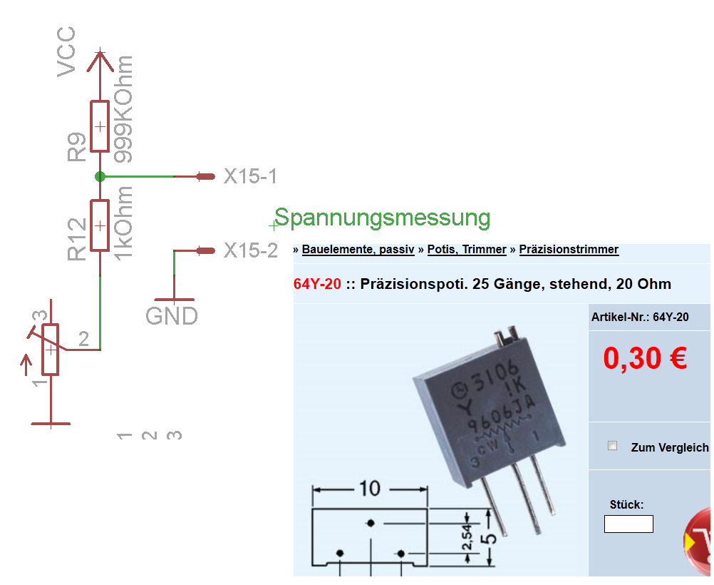

OP #2139297
danke, das Du mir hilfst.
Ich habe ebend die Präzisionswiderstände angeschlossen und gemerkt, dass
ich dennoch eine Spannungsabweichung von 0,1-0,2V habe wenn ich z.B. 20V
messe.
Du sagst genauer kann ich das nicht hin bekommen wegen der internen
Abweichung des Voltmoduls. Gut, verstehe ich und habe jetzt was dazu
gelernt. Vielen DAnk. :-)
Könnte ich es aber auch nicht so wieder kompensieren? siehe Bild? mit
dem Poti, den stelle ich dann so ein, dass ich einen auf 0,1V genauen
Wert habe?
Viele GRüße,
Matthias.

Gast #2139317
> dass ich dennoch eine Spannungsabweichung von 0,1-0,2V habe
> wenn ich z.B. 20V messe.
Woher weisst du denn, daß deine 20V auch genau 20.0V waren und nicht
20.1V oder gar 19.8V ?
Dein Poti kann den Anzeigewert nur in eine Richung verändern, und wenn
der 1k Widerstand auf 0.1% genau ist, dann heisst das, daß er auf 1 Ohm
genau ist (und vermutlich um 0.1 Ohm altert und mit der Temperatur
schwankt), das machst du mit einem 20 Ohm Poti nur schlechter.
> wegen der internen Abweichung des Voltmoduls
Eben. Und die liegt höher als 0.1%. Die schwankt mit Batteriespannug,
Temperatur, Alterung und einstreuenden Störungen wohl um 0.5% (oder
mehr, siehe Datenblatt), also um 1V. Was nützt es dir da, die Anziege
HEUTE auf 20.0V abgeglichen zu haben, wenn es MORGEN (bei exakt gleicher
Spannung und gleicher Potieinstellung) 19.1V anzeigen wird, und
übermorgen 20.5V, weil dessen Spannungsreferenz so stark schwankt.
Wenn du wirklich exakte 20V hast (z.B. mit einem Kiethley 2000
gemessen), und dein mit +3/-3 digit angegebenes Panelmeter im 200V
Messbereich 20.2V anzeigt, dann ist doch alles im grünen Bereich, alle
Geräte erfüllen ihre angegebene Genauigkeit.
Erst wenn es AUSSERHALB liegt, dann sollte man sich Gedanken machen und
die Ursache suchen, die dann meist nicht der Abgleich ist, sondern die
Betriebsspannung (versehentlich nicht potentialfrei oder zu klein oder
gestört).

#2143953
Rein aus Sicherheitsgruenden wuerde ich den oberen Widerstand aus
zumindest zwei (in dem Fall jeweils halb so grossen) Widerstaenden
zusammensetzen. Wenn einer durchbricht, haelt immer noch der andere.
Wegen Abgleich-Poti: Na klar kann man sowas auf 0.1% genau einstellen,
wenn man z.B. ein 20-Turn-Modell nimmt:
0.1% = 1/1000; bei 20 Umdrehungen fuer 100% ist 0.1% 360/50 = 7.2 Grad.
So genau kann man den Schraubenzieher schon kontrollieren :-)
Allerdings muss man auf jeden Fall auspassen, dass der
Temperaturkoeffizient des Potis derselbe ist wie jener der
Festwiderstaende, damit sich das Teilerverhaeltnis nicht mit der
Temperatur aendert.
