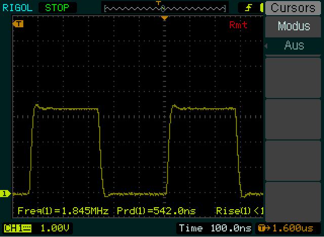

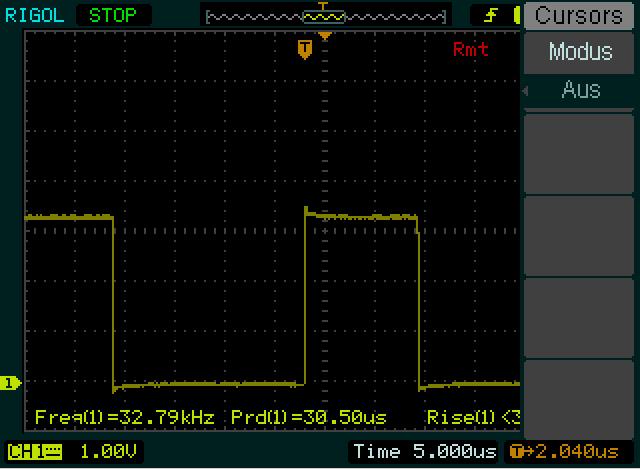

Sagt mal, kann mir jemand verraten, wieso der Verlauf des Uhrenquarzes
so unsymmetrisch ist? Also kein 50% Duty-Cycle?
Ich habe den Quarz an einem MSP und lasse mir die Frequenz gepuffert auf
einen Pin rausführen. Dieser schleust einfach die Frequenz nach außen,
ohne irgendeine Berechnung.
Ist das normal? Die Frequenz stimmt schon, aber halt der Duty-Cycle ist
nicht symmetrisch...
#2138352
Es kann ja sein, dass zum Beispiel intern das Oszillatorsignal auf den
Ausgangstreiber mit langsam ansteigenden Flanken, in Form einer
annähernd dreieckförmigen Spannung, weitergegeben wird.
Wenn dann die Schaltschwelle des Ausgangstreibers nicht mittig liegt,
sondern nach oben verschoben, kommt es zu einer solchen Verschiebung des
Tastverhältnisses.
