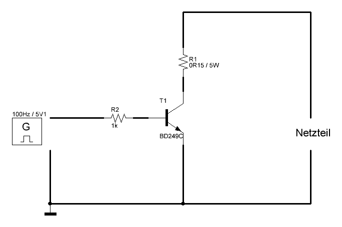

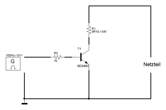

Hallo, ich habe mir ein Netzteil aufgebaut, welches ich mit einer
getakteten Stromsenke testen möchte. Es ist ein Signalgenerator mit 5V
ausgang vorhanden. Meine idee ist, einen BD249 mit einem geeigneten
Widerstand in reihe zu schalten, und diesen mit dem Signalgenerator
anzusteuern. Ist das so möglich ? Der max. strom soll 5A betragen.....
Danke !!

Was für eine Ausgangsspannung dein Netzteil max. hat, schreibst du
nicht. Wenn dir die Collector-Basis Strecke durchknallt nimmt sie
wahrscheinlich auch die Endstufe deines Generators mit...
Gast #2138354
Du kannst mit 5mA aus dem Generator nicht 10A mit dem BD249 schalten,
dessen Stromverstärkung ist nicht hoch genug.
Nimm einen (LogicLevel) MOSFET.
Und da der SCHNELL schalten soll damit du die Reaktion des Netzteils auf
SHCNELLE Belastungsänderungen erkennen kannst, lass den 1k Widerstand
weg, sondern schalte mit möglichst viel Strom um (MOSFET Gate Treiber
falls der Generator-Ausgang keine 100mA liefern kann), allerdings
brauchst du bei 100Hz auch nicht die mehreren Ampere der dicken
MOSFET-Treiber.

Ich würde das mit der Schaltgeschwindigkeit nicht überbewerten.
Wenn das zu testende Netzteil extrem schnell regelt, wird er ca 20uSek
zum ausregeln brauchen, mit einen gut sichtbaren Überschwingen, weil die
Induktivitäten der Leitung zum Ausgang und eine eventuell am Ausgang
liegender Kondensator auch noch ein Wörtchen mitredet.
Ich habe einfach einen Mosfet über einen 220 Ohm aus dem Generator
direkt angesteuert.
Ralph Berres

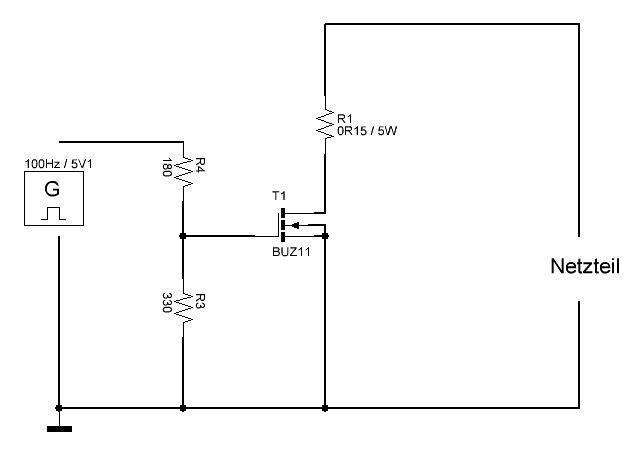

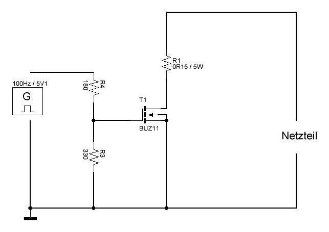

> Ich habe einen Buz11 da, und im Datenblatt steht eine
< Gatespannung von Typ. 3V. Könnte es so gehen ?
Nein.
Das geht nur, wenn du deinen Generator auf 10V stellen kannst,
denn ab 3V hört der MOSFET gerade erst auf komplett zu sperren
und leitet ein paar Mikroamperere durch.
durchgeschaltet für 5A ist er erst bei 10V, wei ganz leicht im
Datenblatt zu erkennen ist bei RDSon steht @Ugs=10V.
Und lass diese Widerstände weg.
