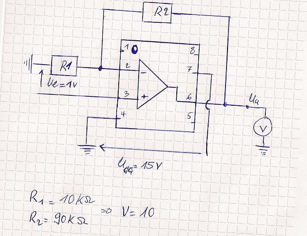

ich bin neu im Forum. Ich habe eine Frage zur Funktionsweise vom OP. Und
zwar zur Verstärkungsschaltung von der Spannung (Meine Kenntnisse in
Elektronik sind nicht die besten...)
Um die Grundschaltung zu verstehen bzw. zu realisieren habe ich mich bei
Conrad 2 Ops einmal UA741CN und den TLC271CP geholt.
Ich habe erstmal den UA741CN an meinem Netzteil Voltcraft PS 2403
(einmal Vcc=15V und Ue=1V) wie in der Schaltung(sehe Anhang)
angeschlossen, leider war das Ergebniss überraschend. Der Voltmeter
zeigt sehr kleine Spannung (Statt zu verstärken wird die Spannung
runtergedrückt).
Kann mir jemand sagen, wo mein Fehler liegt, habe ich einen Denkfehler
irgendwo?
Mit dem TLC271CP waren die Ergebnisse niht besser!
Ich danke euch für die Antworten?

du hast da einen invertierenden Verstärker aufgebaut und da deine
Spannungsversorgung des OVP von 0V und +15V beträgt wird auch deine
Spannung ziemliche klein sein. Versuch mal wenn du einen invertierenden
willst die versorgungspannugun auf -15V und +15V zu legen oder du baust
einen nicht invertierenden auf dann sollte es klappen
Gruß Manuel

Dein Problem liegt an der Eingangsspannung. Die muss etwas vom
Massepotentila entfernt sein, beim 741 etwa 3V, den anderen habe ich mir
jetzt nicht herausgesucht, aber wenn es kei Input-RR-Typ ist, geht es so
nicht.

Es handelt sich hier um einen Nichtinvertierenden Verstärker. Bei
anlegen eine positiven Spannung 1V sollte die Ausgangspannung auch
positiv sein.
Das Verhältniss der Augangsspannung zur Eingangsspannung wird durch die
beiden Widerstände bestimmt. Ist R1 < R2 ist die Ausgangsspannung größer
als die Eingangspsannung bei R1 > R2 kleiner.
OP #2138854
Danke für die schnelle Antwort eine Versorgungsspannung -15V und +15V
wird denke ich schwierig mit Meinem Netzteil hinzukriegen oder gibt es
ein tricks dazu aus DC 15V => -15V und +15V zu machen?
Bei invertierender Verstärkung ist Aussgangsspannung doch negativ oder ?

Controll_fr Kraft schrieb:
> @Hast du auch den Bias
> Eingang (Pin 8 ) richtig beschaltet?
> Wie soll der Pin 8 eingeschaltet sein? was meinst du denn mit richtig
> einschalten?
Hast du dir mal das Datenblatt zum TLC271 angeschaut?
Der hat einen Bias Anschluss. Damit kann man den Leistungsverbrauch
einstellen.
> @Der sollte eigentlich bis an GND ran reichen.
> ich verstehe den Hinweis nicht ?
Das heist das der Ausgang bis auf fast GND Pegel (0V) ranreicht.
